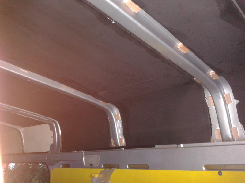

Habe das gerade vor ein paar Tagen an meinem Sprinter abgeschlossen.
Ich habe die Querträger freigelassen nur dazwischen verkleidet um mir maximale Höhe im Innenraum zu erhalten.
4 mm Pappel Sperrholz mit Klarlack. Habe das mit den Rundungen anders gelöst. Die oberen Seiten mit einzelnen Platten. Und dann das Dach ebenfalls einzeln.
Befestigt mit Spaxschraube in kleinen Hartholz-Stückchen welche ich an das Dachblech geklebt habe. An dem einen tiefer gesetzten Träger habe ich mir mit Nietmutter beholfen. Ich bin mit dem Ergebnis sehr zufrieden.

So sieht das dann aus

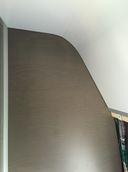

Und so

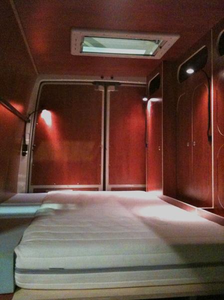

Hab leider nur ein schlechtes Foto...

Moins boreas,
das Sperrholz nur kleben, das wird nix, da gebe ich dir Recht! Aber mir einen Leistenunterbau und Biegesperrholz und Leim geht das super OHNE
Gewürge. Ich hatte in einem Beitrag ja schon geschrieben, dass es längs und quer zu biegende Biegesperrholzplatten gibt.
Geh mal in die Galerie - Wohnmobile - Traumsprinter, in dem Bild von hinten kannman einen Radius sehen, etwas tiefer als Schatten, in dem weißen Anstrich ist der zweite ganz kleine Radius zu erkennen. ( Übergang vom Superhochdach ( GFK ) zur Blechkarosserie )
Gruß von der Ostsee
Peter v. T.

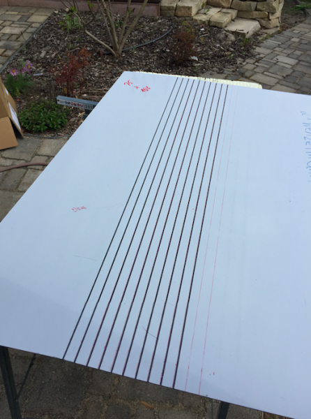

In meinem Badezimmer habe ich für diesen Übergang von Decke zur Wand 3mm Alu-Dibond verwendet, das ich auf der Rückseite mit der Kreissäge mehrfach ca 1,5 mm eingesägt habe.
Danach ließ es sich gut in diese Form bringen.
