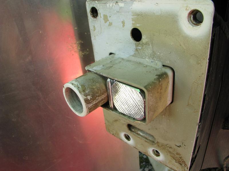

seit gestern hat mein Crafter endlich Bergeösen, die auch ein Rausziehen aus Graben, Matsch und Sumpf zulassen. Das originale Abschleppschräubchen von Mercedes/VW ist halt nur zum Schleppen auf Asphalt gedacht und würde die Lasten, die beim Bergen mit Gurten oder Bergeseilen auftreten, nie im Leben aushalten.
Dirk Müller-Paul von Relleumdesign in Neubeuern bei Rosenheim hat seine bewährte Lösung, die er vor Jahren für den VW T5 entworfen hat, weiterentwickelt und letzte Woche erstmals zwei Vorserienexemplare in zwei Achleitner Crafter verbaut.
Die angehängten Bilder zeigen, wie's gemacht wurde. Wer Interesse hat: Relleumdesign hat u.a. einen Stand auf der A & A in Bad Kissingen.

heißt das, die linke Augenschraube wird in die vorhandene Aufnahme geschraubt?
Was ist an den Spezialösen spezial? sind die Gewinde länger als bei Normteilen?
Können die Augenschrauben drin bleiben, stehen sie über dem Stoßfänger über?

Moin!
Ich weiss nicht, wie ihr Beiträge von Gewerblichen wertet? Aus meiner Sicht macht es Sinn, euch aus erster Hand zu informieren.
"Spezial" ist an den Ösen der kpl. Aufbau, bei dem die Festigkeit so weit wie möglich maximiert wurde bei ökonomischer Fertigung. Also wurden höchstfeste Stähle ausgeklammert, weil da das Material UND die Bearbeitungszeit merklich den Preis nach oben treiben.
"Spezial" ist auch, dass die Ösen sich in beiden Aufnahmen so weit wie möglich in den Aufnahmen abstützen und so die freitragende Länge minimiert wird, was die Belastbarkeit mit seitlichen Kräften erhöht. Das macht die Original-Öse nicht.
Die Original-Öse erschien mir aus einem weicheren Werkstoff wie meine Ösen zu sein beim Durchsägen und Drehen - genauer kann ich es nicht sagen, in jedem Fall ist der Querschnitt der Öse erkennbar schlanker.
Die Gewinde sind gleich lang geblieben, das macht auch rein gar nichts aus, solange man hier von Stahl in Stahl redet. Bei normalen Schrauben-Mutter-Verbindungen trägt der erste Gewindegang um die 90% der Last, der Rest verteilt sich dann degressiv auf den Rest, abhängig von der Dehnung. Nur bei weichen Werkstoffen wie Grauguss, Alu u.ä. wird die Gewindelänge auf über 1x d angehoben, ansonsten macht das keinen Sinn. Hier sind wir bei ca. 1,5x d, also weit im sicheren Bereich.
Das Gewinde ist auch "spezial", wie ihr schon festgestellt habt. Allein die beiden Werkzeuge dafür haben knapp 400.-EUR gekostet (es gab auch Anbieter zum doppelten Preis...) - und verschleissen leider auch. Beim normalen Werkzeughandel hat man da keine Chance. Da mich die Ermittelung des Gewindes einiges an Aufwand gekostet hat habt ihr hoffentlich Verständnis, wenn ich das hier nicht veröffentliche, was das genau ist. Zollsteigung ist aber richtig
Diese Gewindeart ist bewusst grob und im Vergleich zu Schraubenverbindungen unempfindlicher gegen Verschmutzung. Wird z.B. auch bei Schienenfahrzeugen benutzt.
Ich drehe die Teile selbst, zumindest im Moment noch. Wenn die Stückzahlen steigen, gebe ich das raus. Meine Drehmaschine ist mit digitalen xy-Anzeigen ausgestattet, so dass präzise genug wird.
Die roten Ösen sind hochfest mit einer SWL von 3,25t, d.h. mit einer mind. 4fachen Sicherheit. D.h. Bruchlast 13t.
Die beiden Schrauben pro Seite sind M12 in 10.9, werden 4fach auf Scherung beansprucht - die reissen sich eher durch den Rahmen.
Die Ösen stehen über. Lt. StvZo darf man da m.W. nicht mit rumfahren, da die geprüften Crashwerte negativ beeinflusst werden, d.h. Personen eher verletzt werden. Ausserdem geht an diesen Stellen die Pufferwirkung des Stossfängers (also das Metalldingens unter dem Kunststoffteil) verloren, so dass die Kräfte direkt in den Längsrahmen übertragen würden und so massive Fahrzeugschäden folgen können.
Üblicherweise werden solche Ösen aber VOR Antritt einer Geländefahrt eingeschraubt, damit man dafür nicht hektisch im Schlamm rumrobben muss. In besonders kritischen Situationen würde ich sogar den V-Gurt und das Bergeseil einhängen und irgendwo verstauen, das erleichtert eine Bergung erheblich.
Die rechte Seite wird in die serienmässige Aufnahme geschraubt, die allerdings mit einem Stützblock gegen Seitenkräfte verstärkt ist (übrigens: die glatte Bohrung im Einlaufbereich ist konisch...) und zusätzlich werden die Teile ebenfalls mit 2xM12 10.9 mit dem Rahmen verbunden wie die linke Seite. Abgesehen von Schweissarbeiten ist das die stabilste Lösung, die auch unter ökonomischen Gesichtspunkten (und Selbstmontierbarkeit) übrig geblieben ist von mehreren Lösungen.
Für die Bohrungen gibt es eine Bohrschablone. In den Metall-Stossfänger muss man von hinten eine Tasche schneiden, damit das Massivteil dort etwas reinstehen kann - das ist die fieseste Arbeit und erfordert etwas gehobenere Fähigkeiten und Werkzeuge in Metallbearbeitung - ist aber für versiertere Schrauber machbar. Eine Einbauanleitung wird's natürlich dazu geben.
Noch Fragen?

Die Bohrungen muss man (leider) machen. Ist aber kein tragender Teil des Rahmens. Irgendwie müssen die Kräfte ja übertragen werden...
Wenn der TÜV damit ein Problem hat: "die waren schon drin".
Wenn VW damit ein Problem hat: dann müsst ihr euch aussuchen, ob ihr VW glücklich machen wollt oder euch beim Bergen

ich hab die Bilder von der Front mal genauer angeschaut und sehe da ein Problem wenn der Unterfahrschutz von OA verbaut ist. Da wo die Verschaubungen der Oese hin kommt sitzt die "Seitenaufhängung" des OA Unterfahrschutzes (siehe meine Bilder vom OA UfS Anbau)
Auch ist der Rahmenträger am Sprinter (nur beim 4x4 ?) geschlossen, nicht so beim Crafter (Bild)

Tscha, des is jetzt blöd. Da muss man wohl irgendwie durch...ICH würde da eine grosse U-Scheibe aufschweissen, um das nicht zu sehr zu schwächen. Allerdings braucht man dann längere Schrauben. Geht schon.
Was meinst Du mit "Rahmenträger geschlossen"? Ich dachte, die wären abgesehen von der Hülle und Motor+ Antrieb gleich gebaut?
Beim Crafter schaut der Längsträger vorne m.E. genauso aus:
