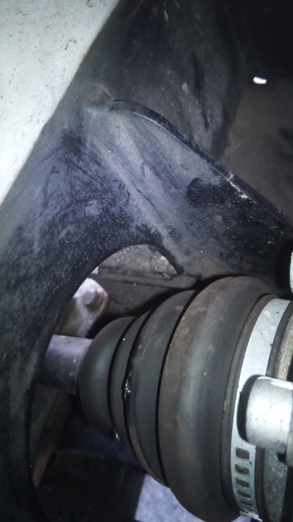

Nachdem ich nun nach dem Urlaub Revision gemacht habe....und feststellen muste das die neuen Manschetten getriebeseitig den Urlaub nicht überlebt haben..(ca 3000 km insgesamt)
mal hier die Frage: ist ein erhöhter Verschleiss (Aufreissen der Manschetten an den Kanten) bei erhöhtem 4x4 Betrieb auf sehr unebenen Pisten so stark das die Dinger das einfach nicht überleben?
oder Pech gehabt wg. Qualität?
zum Vergleich....die Dinger waren ü. Ebay 8,6 Euro teuer....no Name!
(Mercedes verlangt 56 € plus Steuer....p. Stück)
von Swag 11 € und JP/QH 4,45 €!! p stück.
Die beiden letzteren habe ich mal als doppelpack geordert zum Vergleich.
Swag (made in Germany) ...schaut gut aus ...Der Metallring wirkt etwas schmäler aber besser verzinkt als der v. JP. Die Manschetten selbst sind in Form und Ausführung Identisch....bis auf die Flexibilität und Stärke....die JP ist wesendlich weicher und dünner die Swag dickwandiger und fester.
Ich überlege gerade welche ich testweise verbaue....oder ob ich mische....?
was meint ihr...im Sinne von Test!.

Hallo Christoph,
ich habe auf 225/75 R16 umbereift und habe seit dem das Gefühl (leider nicht dokumentiert), daß die Manschetten jetzt öfter durch sind. Bei mir haben die Manschetten zuerst mit der Original-Breifung (oder auch Orginal-Manschetten) ca. 100.000 km gemacht. Evtl. ist durch die Veränderung des Knickwinkels ein erhöhter Verschleiß eingetreteen.
Das sind von meiner Seite aus aber rein spekulative Aussagen und Bauchgefühl.
Bei mir halten die Manschetten so ca. 30 bis 40tkm. Länger als bei Dir, aber auch deutlich kürzer wie vor meiner Umbereifung und mit der Erstausstattung.
Aber wir gesagt. Subjektiv und spekulativ.
Viele Grüße und Spss mit dem Kraxler.
Grüße,Andreas

Hi, wodurch hat sich der Beugewinkel geändert?passtschon hat geschrieben:durch die Veränderung des Knickwinkels ein erhöhter Verschleiß eingetreteen.

Re: Gummimanschetten Antriebswelle Vorn Getriebeseitig
Gute Frage?
M.Mng nach...
Durch Umbereifung jedenfalls nicht.auch nicht durch Spurverbreiterung....allenfalls wenn Höherlegungen oder andere Dämpfer drinn sind...
Cruss ch.
M.Mng nach...
Cruss ch.

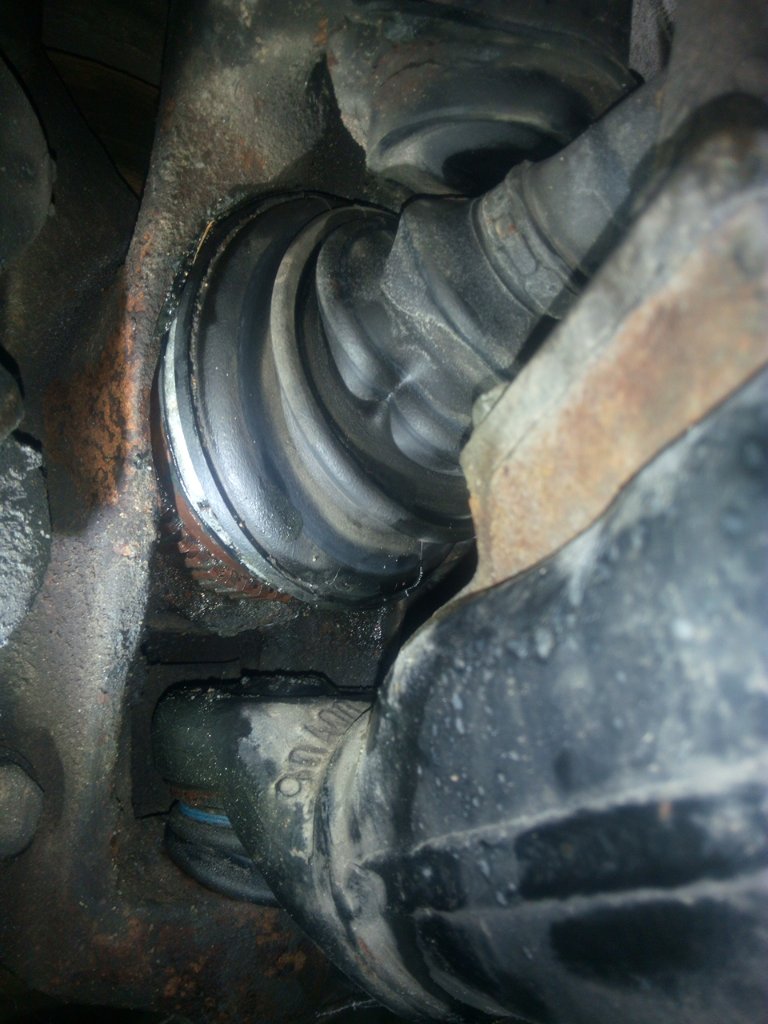

Jeweils die vier äußeren Schellen (Getriebe- und Rad-seitig) sind zu locker. Hat jemand einen konkreten Tipp für bessere, die ich auch mit Hausmitteln fest bekomme? Außen geht es verdammt eng zu.
Beim Vorbesitzer wurden die Wellen kurz vor Kauf im Winter gezogen. Jetzt bei den ersten Fahrten in den aktuellen Temperaturen fliegt das Fett aus allen Enden.
Die Manschetten sehen gut aus. Allerdings sind die Schellen außen sehr primitiv gemacht! Einlagig und nur durch die Öse gezogen und umgeschlagen. Das hat die Werkstatt so noch nicht gesehen und beim Spannversuch gleich mal das letzte Stück der Nase ab gekniffen. Hält noch, ist aber eher loser als zuvor.
Ich befürchte die Teile sind original so!?
