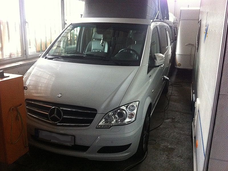

Bei einem VIANO Marco Polo hat sich die Starterbatterie tiefentladen und wird bei/nach Einstecken des Landstroms an der Steckdose scheinbar gar nicht aufgeladen.
Nun steht die Karre mit der Beifahrertür direkt an der Wand (Fahrertür + Heckklappe haben beide kein mechanisches Schloß).
Die Beifahrertür bekam ich zwar mechanisch mit dem Schlüssel aufgeschlossen, jedoch gehen die ZV mangels Spannung + die Beifahrertür mangels Platz mechanisch nicht auf.
WIE KOMME ICH IN DIESE KARRE oder die Motorhaube geöffnet, um die Starterbatterie ggf. am Ladekontakt im Motorraum zu laden :?:

Es ist sehr kalt + ich bin alt = der Viano steht noch genau so da, wie vor paar Wochen. :cry:
Ich hatte darauf gehofft, resp. spekuliert, daß jemand einen Tip hat, wie man die Motorhaube von außen aufbekommt.
Der Viano steht ungelogen auf 5cm Abstand am Fensterbrett mit der Türklinke darunter. Ich könnte ihn vorne nicht mal leicht anheben.

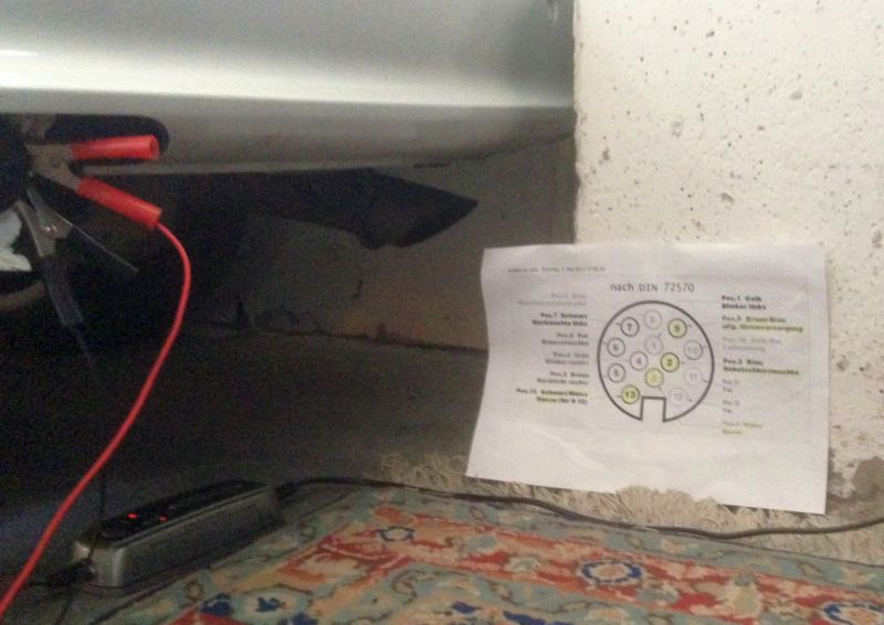

Hallo Rosi,
hat das Fahrzeug eine Anhängersteckdose? Dort sollte eine 30 (Plus) und 31 (Minus) von der Batterie liegen, mit einer Sicherung dazwischen. Ich vermute, die Sicherung hat 15 - 20 A, das heißt du könntest von hinten deine Batterie laden, wenn du ein Ladegerät mit einer kleinen Ladestromabgabe nimmst (10 A Sicherung dazwischen um sicher zu gehen). Es wird möglicherweise sogar reichen, dass diese einfache Ladung erstmal nur die Spannung im Fahrzeug anhebt.
Ansonsten, wenn die Lichtmaschine oder der Anlasser nicht erreichbar sind (Starthilfekabel) dann mal nach der Hupe schauen, die wird teilweise auch mit Masse (31) geschalten, so dass du über den 2. Kontakt evtl. Klemme 30 oder auch nur Zündungsplus hast. Dort könntest du ggf. auch mit einem geringen Ladestrom laden.
12V Ladegerät fürs Motorrad oder die Ladungserhaltungs- oder Polareinstellung (< 5 A) wären Optionen.

Zumindest hat(te) der Viano einen Heck-Fahrradträger mit zus. Beleuchtung, u.U. auch eine AHK oder zumindest die Steckdose dafür ... muß ich gucken.

Ja und am Lenkrad wurde meist bei den Fahrzeugen nur die Masse auf eine Leitung zur Hupe geschalten (kein Plus-Potential unter Airbag), die Plus-Leitung wurde mit Sicherung direkt zum Tongeber geführt. Die Hupe selbst ist ja teils hinter Ziergittern erreichbar. Die AHK-Speisung ist wohl eher zielführend und eine Möglichkeit einfach die Bordspannung zu versorgen :wink: Mein passender Stecker liegt schon im Warenkorb, hätte schon eher mal drauf kommen können... aber erst Not macht erfinderisch. Bei der PIN-Belegung Stecker und Dose nicht verwechseln, erstmal mit Multimeter reinmessen.

Ich habe 2 rostige Nägel in die Buchsen 9 und 13 der Anhängersteckdose gesteckt, um mit einem Ladegerät die Starterbatterie zu laden. Nun konnte ich per FB die ZV des Autos öffnen. :mrgreen:
Ich verstehe aber genau so wenig, wie die originale Wasser-Standheizung mittels Starterbatterie zu betreiben, wenn man eine Zusatzbatterie mit Ladegerät im Auto hat, sondern mit Landstrom lediglich die Aufbaubatterie zu laden, nicht jedoch die Starterbatterie, zumal man mit Basisfunktionen, wie Türen, Fenster, Aufstelldach öffnen/schließen und Radio hören immer die Starterbatterie belastet. :cry:
