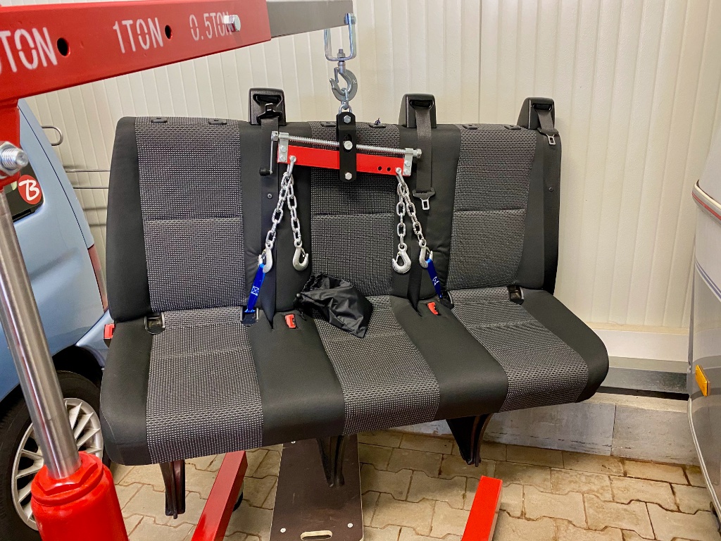

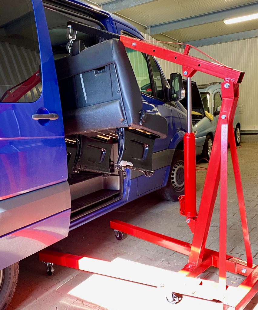

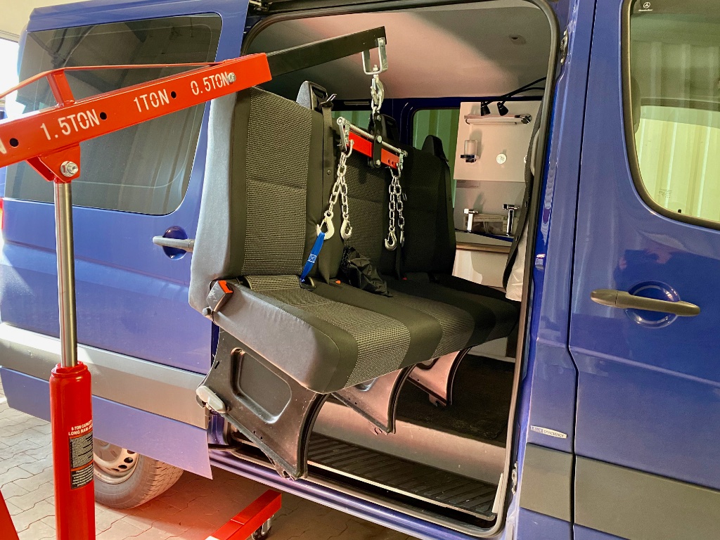

So.

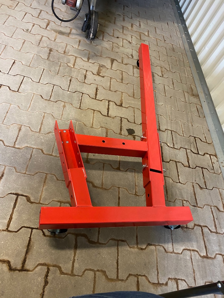

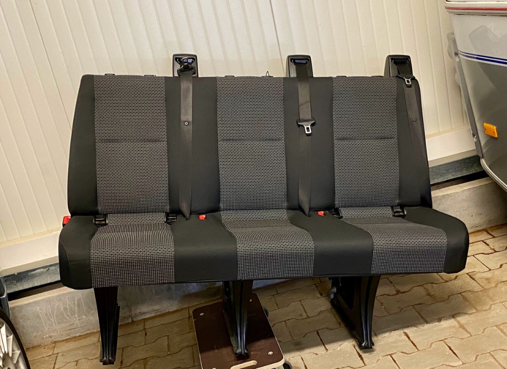

Kaum sind drei Jahre rum, kaum hockt man wegen der Kronenbazille zuhause, zack, schon hat man eine Lösung.
Irgendwann schoss es mir als Idee durch den Kopf: was wäre denn mit einem Werkstattkran / Motorheber? Das müsste doch...
Gesagt, getan. Motorheber bestellt.
Kam schnell, aber in drei sauschweren Kartons. Welche Schleppen und viel Basteln implizierten.
Es ging nichts leicht, aber es ging, siehe Fotos.
. Guido QQ
Beiträge: 417
Re: Sitzbank bzw. Sitzbänke alleine ausbauen?
Beitrag von . Guido QQ »

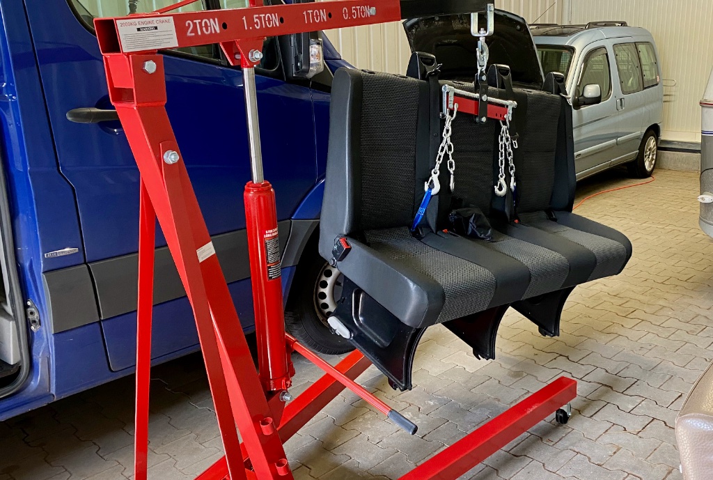

Als Angelpunkte an der Sitzbank habe ich die Isofix- Befestigungen hergenommen.
Dort habe ich Zurrschlaufen durchgezogen und den Kran dort eingehakt.
Erfreulicherweise schlug sie nicht um oder hing schief, sie ist an den Isofix-Punken quasi "ausbalanciert" :D
. Guido QQ
Beiträge: 417
..Oben 5 cm Luft, unten 3 cm - passt!!

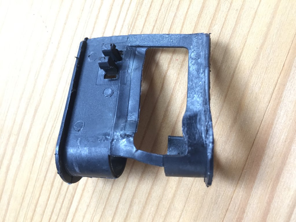

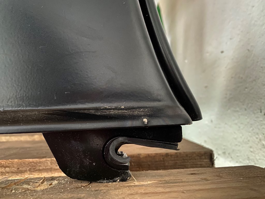

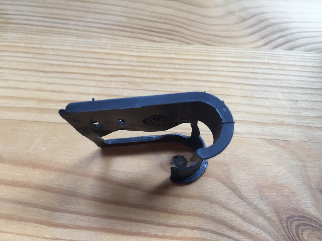

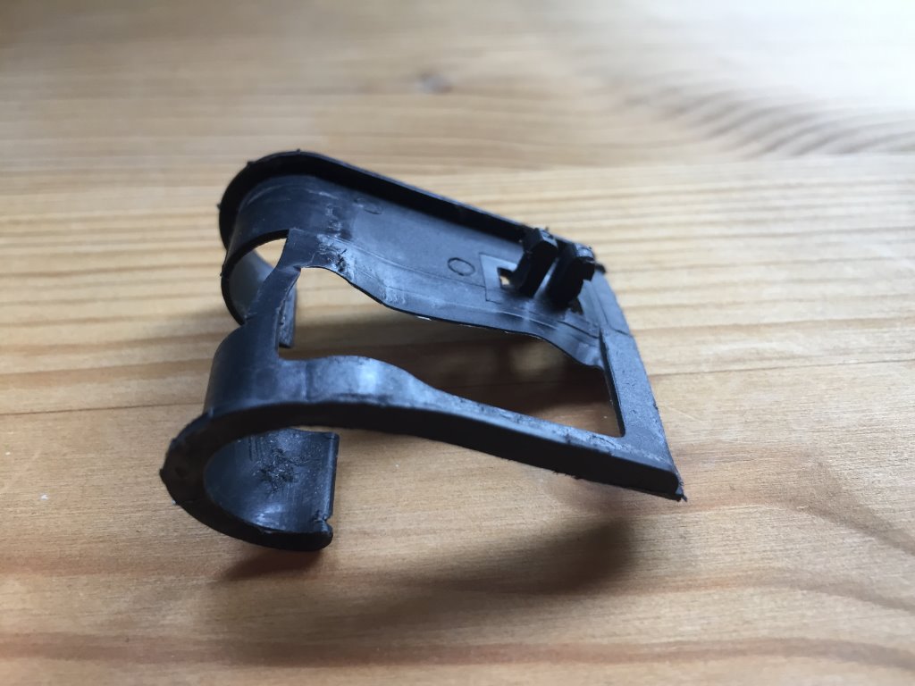

Ich möchte wiederholt sensibilisieren, auf die Plasteeinsätze in den Füßen der Sitzbänke zu achten, die "gern" rausfallen, sich verkanten und kaputt gehen, beim Freundlichen jedoch keine Artikelnummer haben, sondern ich mir beim Schummler besorgen mußte (2E1 885 625).

den gibt's aber nur mittig bei der dreiersitzbank oder?
. Guido QQ
Beiträge: 417
f54 hat geschrieben: 30 Mär 2020 09:52 den gibt's aber nur mittig bei der dreiersitzbank oder?
Richtig.
Und treibt einen in den Wahnsinn, wenn man versucht, eine Zweierbank einzurasten - bis man diesen Plastikeinsatz als Übeltäter wahrnimmt...und rausnimmt :)
