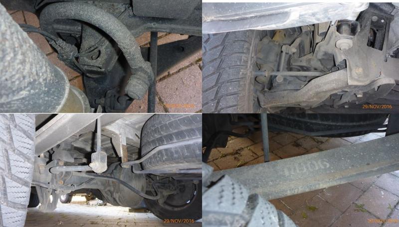

Re: Fahrwerk zu hoch, schwimmt, Fahrwerkänderung?
hier noch was zum Lesen und ansehen
evtl. ist es dann klarer, was man ändern kann
Verkaufsbezeichnung 319 KA 4X2 3250
Motornummer 642896 41 004630
Getriebe 722683 8 157909
Motor 642896 41 004630
Aggregate-Variante A 642 010 11 45
ETV-BM
Sonderausstattung
280K Keine Code-Benennung vorhanden
423 Keine Code-Benennung vorhanden
581 Keine Code-Benennung vorhanden
800 Keine Code-Benennung vorhanden
928 Keine Code-Benennung vorhanden
937K Keine Code-Benennung vorhanden
9744 LACKFARBE BRILLANTSILBER METALLIC MB 9744
A50 VORDERACHSE MIT ERHOEHTER TRAGLAST
AR1 ACHSUEBERSETZUNG I = 3,692
BB3 ELEKTRONISCHES STABILITAETSPROGRAMM (ESP)
C21 HINTERFEDER ZWEISTUFIG
C42 STABILISATOR HA UNTER RAHMEN
C45 STABILISATOR VORDERACHSE VERSTAERKT
Also Stabi ist jedenfalls dran.
