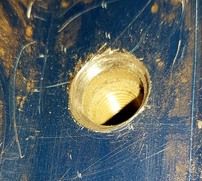

Bei mir waren die Hohlblöcke mit Gewinde unter dem Blech. Die Aussparungen waren bereits da und mit Plastik abgedeckt. Also abmessen und ein Loch bohren (siehe Foto), dann weißt Du es. Sind die Aussparungen nicht da, weiß ich nicht was drunter ist. Dann müsstest Du aufflexen, Blöcke reinschweissen, Blech sauber wieder drauf schweissen und dann die Aufnahmen/Schienen drüber schrauben. Dann sieht man nix mehr.
Tüv-relevant ist es nicht, wenn am Ende nix wackelt. Habe meine Bank nachtragen lassen (40 Eur). Der Prüfer hat nur an der Bank gerüttelt, alles fest, das wars. Viel Erfolg!
