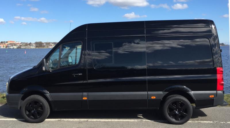

Fahre die
- Felge Delta4x4 WP schwarz glänzend in 8,5Jx18 ET50
- Reifen NOKIAN Weatherproof SUV XL 255/55R18 109V
Kombi jetzt seit ca 17tsd KM. Vergleichswerte habe ich nicht, aber unangenehm aufgefallen ist mir auch nichts.

meine Güte ist dein Auto Schwarz!!!
Die Luft nach oben in den Radkästen kommt vom Allrad oder?

Re: Rad Reifen Kombi für 2008er 318 CDI Kasten Womo
Kein ALLRAD! Keine Änderungen am Fahrwerk. Werde aber immer gefragt ob ich einen Allrad habe...Guido us Koelle hat geschrieben:Die Luft nach oben in den Radkästen kommt vom Allrad oder?
Vorher mit 16 Zoll:
Crafter 35 2.0 TDI 105KW BlueMotion L2H2

255/55R18 116T für 2008er 318 CDI Kasten Womo
Bei hellen oder farbigen Sprintern "sollte" man die hinteren Radkästen schwarz machen (Unterbodenschutz) oder LOKARI Innenkotflügel montieren, damit man die Luft im Radkasten nicht zu sehr sieht. Beim WoMo relativiert sich das aber durch die Einfederung mit Gewicht. Der Crafter war beim Fotografieren leer.
