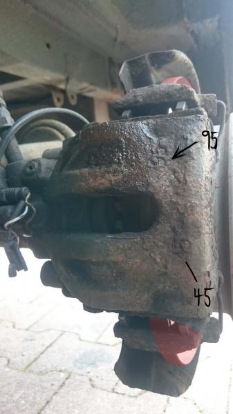

Hallo Forum,
ich brauche hinten links einen neuen Bremssattel.
Allerdings weiß ich nicht genau welcher eigentlich gerade verbaut ist.
Kann mir jemand weiterhelfen?
Ich habe die Bremsscheibe und die Ziffern die noch lesbar waren im Foto mal markiert.
Worrauf muß ich generell achten beim Kauf?
Danke für die Hilfe!

Re: welcher Bremssattel 211 cdi?
sieht nach dem ATE-Einkolben-Bremssattel aus, Kauf ist nicht bei Merdedes notwendig, sondern kann (günstig) im Zubehör oder auf Ebay gekauft werden.
Beim Kauf darauf achten, dass du einen für links kaufst, da die Ausführungen l/r unterschiedlich sind.
Die Teilenummer von ATE sollte lauten: 11.3451-8501.2
ev. danach mal googeln und die Bilder vergleichen (und vergewissern, dass er für links ist).
Preislich von ca. 80-120.- EUR, je nach Anbieter.
Nach dem Wechsel muss das Bremssystem entlüftet und ggf. neu befüllt werden.
Darauf achten, dass der neue Bremssattel gleich griffbereit ist, wenn du den Bremsschlauch vom alten abschraubst, dann läuft nicht das ganze System leer.
