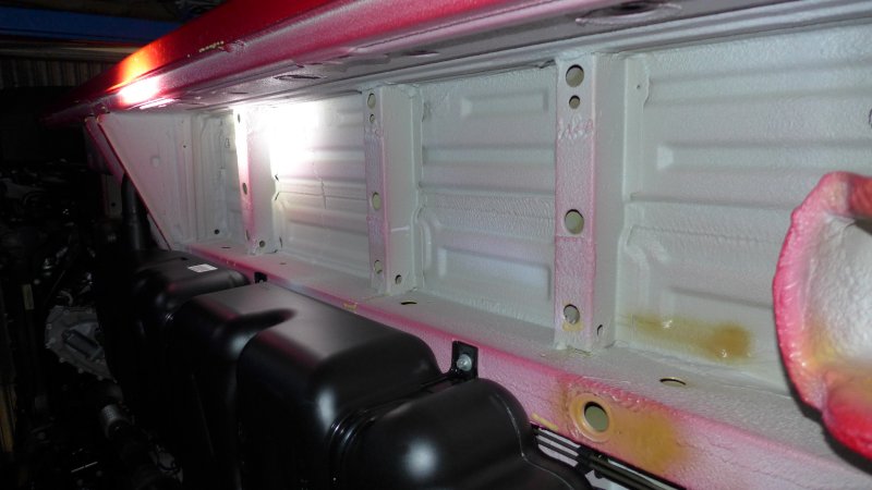

Hallo allerseits,
bin neu hier und plane einen KAWA auf Basis Sprinter 316 CDI 4x4.
Ich suche Erfahrungen, Plannungs- und Produktempfehlungen zu einem unterflur Wasser und Abwassertank.
Da des Fahrzeug ohne Naßzelle nur mit ein Spüle und einer Außendusche ausgestattet werden soll, sind wohl
60 Liter Frischwasser und 10 Liter Abwasser ausreichen.
Danke schon mal.

Aber auf der linken Seite, zwischen Fahrzeugtank und Karosserie, da, wo ich gerade einen 38L-Gastank einbaue ist Platz für min. 80 L Diesel oder Wasser. (mittlerer Radstand)
Rechts, unter der Schiebetür für ca. 50-60 L.

Es ist auch möglich über dem Reserveradkob und dem Differntial einen Tank einzubauen. Habe ich bei unserer Kabine gemacht.
Da Du vom 4x4 sprichst sollte vom Volumen her sogar noch etwas mahr gehen wie bei mir mit 4x2. Ich hab das Reserverad einige cm tiefer abgehängt (und auch mit 245/75 Reifen im Korb immer noch über der Unterkante des Diff!) und so aktuell 95l über der HA erreicht. Der Tank ist halt eine Spezialanfertigung vom Tankbauer aus PE, aber gehen tut das
