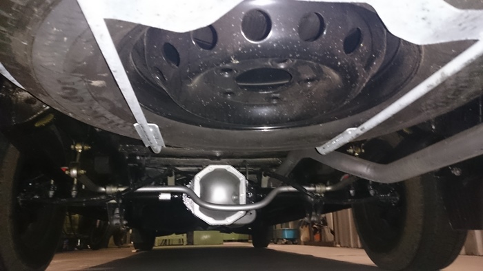

Genau eine solche Summe hatte ich mir im Winter letzten Jahres für die Instandsetzung meiner Achse auch gedacht, da alleine der Rädersatz mit ca. 1600.- als eine Materialkosten zu buche schlug.
Also stellte ich den Sprinter auf zwei hohe Dreibeine, die ich zuvor jeweils auf eine Stahlfelge mit Schweißpunkten fixierte, um mehr Bodenfreiheit zu bekommen. Dann habe das Differenzial auf einem Rangierwagenheber abgestützt, löste die Bremssättel und die Handbremse, sowie die ABS Sensoren von der Achse, entfernte die Brieden flanschte die Antriebswelle ab und zog die Achse mit dem Wagenheber vor.
Ich hatte Glück. Bei Kleinanzeigen wurde gerade eine Achse inseriert. Diese stammte aus einem Sprinter einer freiwilligen Feuerwehr, die ihren Sprinter auf eine Zwillingsachse umbaute. So kam ich an eine schnelle Achse die mich mit Spedition 320.- Euro kostete. Nachteil war, dass sie aus einem frühen Sprinter ohne ABS stammte.
Also nahm ich aus meiner alten Achse die Steckachsen, lagerte diese neu, ließ die Gussteile, die die ABS Sensoren aufnehmen galvanisch verzinken und versah sie mit neuen Dichtungen, sowie Sensorrädern. Dann die neue Achse vom Konservierwachs gereinigt (war noch rostfrei) und neu lackiert. Dann den Einbau vorgenommen.
In Summe ca. vier Tage Arbeit und rund 1200.- Euro Material (die Achslager mir den Muttern, Sensorrädern und Dichtungen kosteten bei Daimler 870.- nur das Material!).
