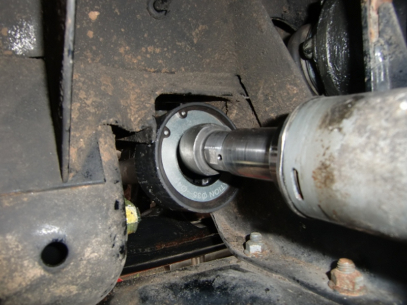

ich möchte meine Spurstange wechseln, das Kugelgelenk lenkgetriebeseitig wurde vom TÜV bemängelt.

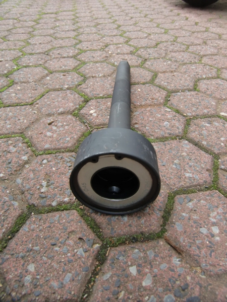

Dafür habe ich mir extra ein schönes Werkzeug gekauft, aber es passt nicht :evil:
Für Schraubenschlüssel ist da kein Platz und das Lenkgetriebe möchte ich nicht ausbauen.
Meine Frage ist: 1.Gibt es eine andere Möglichkeit das sauber aus und die neue Stange wieder einzubauen? (Mit Dehmoment ist sicher sinnvoll)
2. Kann mir einer sagen welches Werkzeug, das es bestimmt gibt dafür, genau passt ?

...und Lenkung weiter einschlagen...damit die Lenkstange kürzer wird und du mit dem Werkzeug näher zur Lenkung und weiter weg vom Blech kommst...das passt dann trotzdem noch nicht ??
Oder ist die Lenkung schon am Anschlag ??

das mit der Lenkung einschlagen war eine gute Idee. Warum ich da nicht selber drauf gekommen bin
weiß ich auch nicht! :?
Leider funktioniert es trotzdem noch nicht, da das schöne auf dem Bild zu sehende Werkzeug ca. 0,5 cm zu kurz oder eben die Lenkstange zu lang ist. Auf die neue Stange passt es gerade so drauf.
Aber dazu muss die Alte erst mal ab. Entweder bohre ich jetzt das Werkzeug hinten auf, damit die Stange mit ihren 16mm Durchmesser durch die 1/2 Zoll Aufnahme passt oder ich Flex die alte Stange kürzer.
Den Kugelkopf vom Lenkgetriebe mit Schraubenschlüssel oder Rohrzange abdrehen hat auch nicht funktioniert, weil man, trotz Lenkung einschlagen, aufgrund des Achsträgers und diverser Stangen nicht vernünftig hinkommt.
Ich versuche es weiter.......
