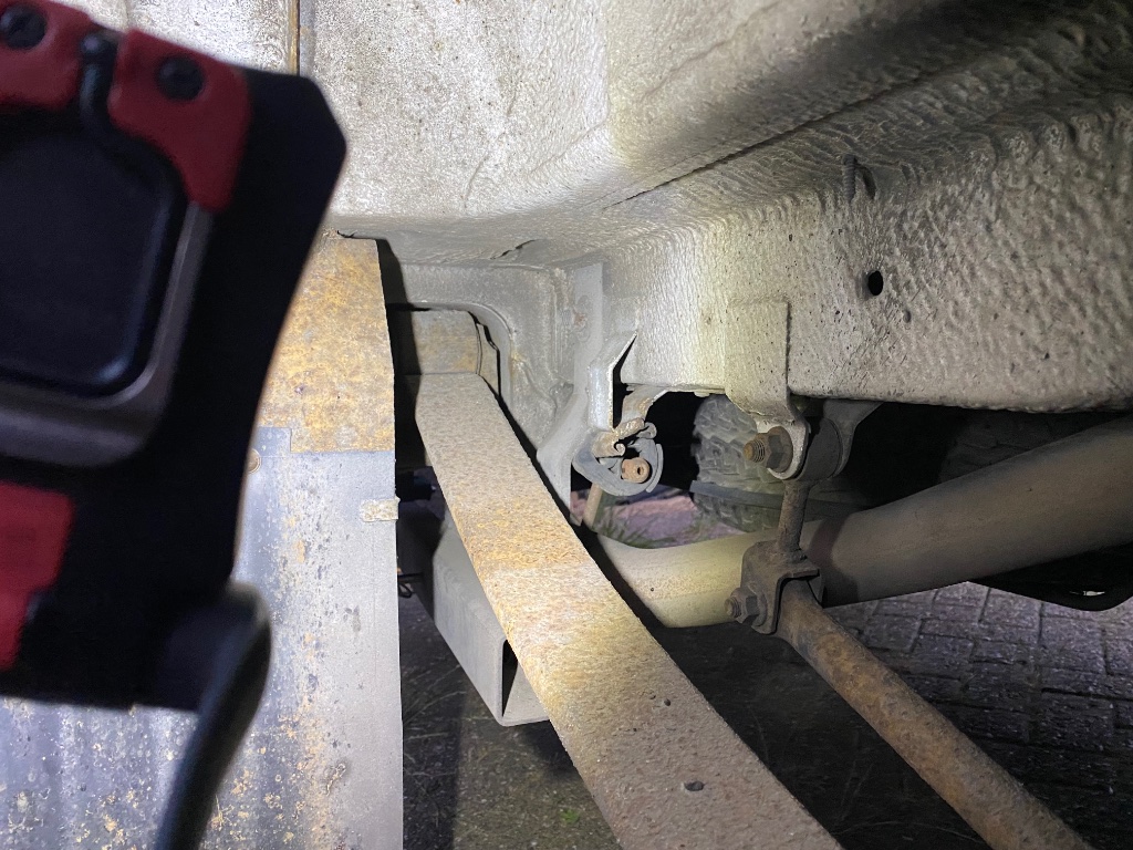

@papa ich habe diese Laschen glaube ich nicht, konntest du mal einzeichnen wie du sie gedreht hast ?
So sieht das bei mir aus

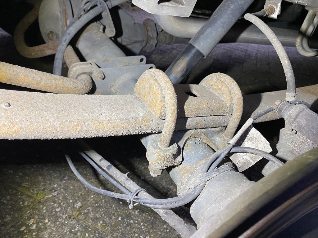

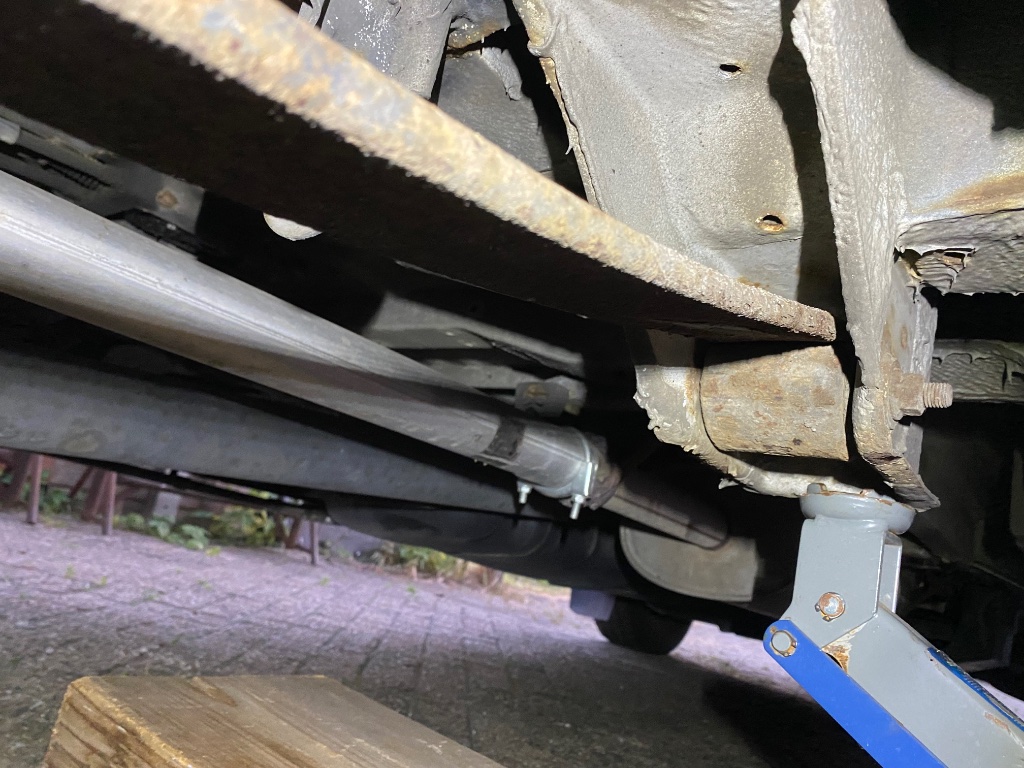

Bild 1 zeigt die vordere Aufnahme der Blattfeder,
Bild 2 die Befestigung der Achse an der Blattfeder,
Bild 3 zeigt die hintere Befestigung der Blattfeder mit den Laschen (schlecht zu erkennen).
Diese sind original so montiert dass das Federauge oben an der Lasche (im Federbock) montiert ist. Die Lasche klappt also nach oben in Richtung Fahrzeugrahmen.
Man kann sie so montieren dass die Lasche nach unten hängt.

pappa hat geschrieben: 27 Jun 2024 15:15 Bild 1 zeigt die vordere Aufnahme der Blattfeder,
Perfekt, jetzt weiß ich, welche Laschen du meinst. Ist es denn problemlos diese umzudrehen, weil diese wird ja eigentlich nur von einer Schraube gehalten, um Knicken oder nach vorne rutschen kann sie nicht oder nach hinten rutschen ?

Achter hat geschrieben: 01 Jul 2024 09:02 Perfekt, jetzt weiß ich, welche Laschen du meinst. Ist es denn problemlos diese umzudrehen, weil diese wird ja eigentlich nur von einer Schraube gehalten, um Knicken oder nach vorne rutschen kann sie nicht oder nach hinten rutschen ?
Die Belastung auf die Schrauben ist die gleiche, egal ob die Lasche "hängt" oder "steht". Die Lasche selbst wird aber jetzt auf Druck und nicht mehr auf Zug belastet. Das ist ein Unterschied, den ich aber statisch nicht definieren oder ausrechnen kann. Ich habe, weil meine Laschen schon reichlich rostig waren, neue gekauft.
Verrutschen kann sie nicht. Ich hatte die Befürchtung dass die Achse über die hängenden Laschen seitlich weniger Führung hat. Das ist aber auch nicht der Fall. Wenn es so wäre dass die Achse über die Laschen seitlich schwingt, müssten im Rahmenkasten, wo die Lasche original eingebaut ist, Schleifspuren zu sehen sein. Ich fahre mit den umgedrehten Laschen jetzt ca. 8000 km (auch in leichtem Gelände), meistens mit komplett ausgereizter Hinterachslast.
