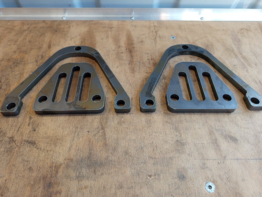

So, nun sind die Adapter für vorne fertig
Nun habe ich mir die Frage gestellt, ob denn jemand Maße der Höherlegungsklötze für die Hinterachse hat. Die würde ich mir gerne auch noch anfertigen.

Kann jemand die Länge der Schrauben (M10x40) bestätigen und hat die Festigkeit der Originalen parat?
Danke euch vorab.
Danke euch vorab.
mars hat geschrieben: 16 Dez 2025 20:58 Bilder sagen ja bekanntlich mehr als 1000 Worte![]()
Hier mal die Lösung von Jakob für Vorne von vor 10 Jahren... Danke fürs Überlassen der Teile, Pappa![]()
Montage a) unter Querblattfeder in die "Tasche" vom Querlenker und b) den Bügel oben drauf unter die Halteplatte mit der Koppelstange. Da 1cm mehr Material, sollten 1cm längere Schrauben verwendet werden (M10x40mm). Für geübte Hände war's in 1 Stunde eingebaut.
Bringt ca. 3-4cm Lift. Mitte Radnabe bis Radlauf: 49cm.
