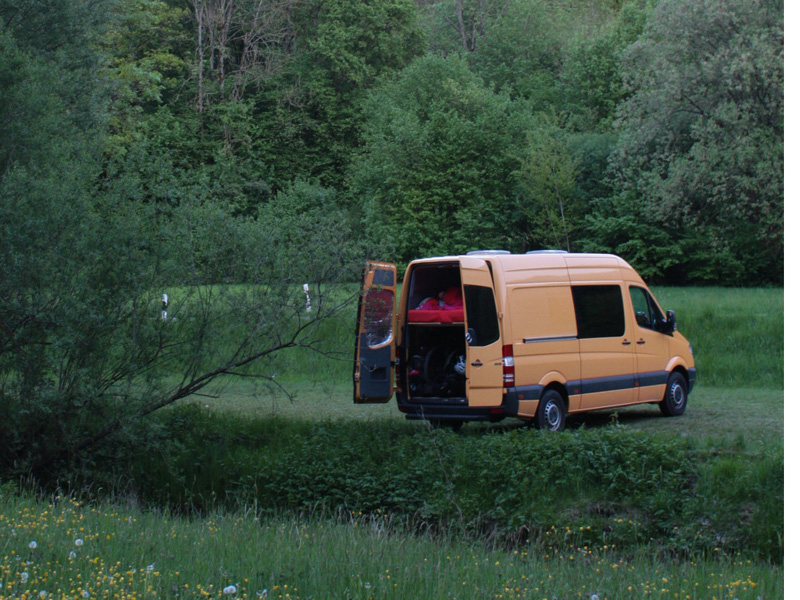

Ich hatte nen ähnlichen Plan und hab es auch (ansatzweise) so umgesetzt. Die Nutzungsweise meines Busses entspricht deinen Vorstellungen, (Klettern statt surfen, aber dafür sind jeweils 4 Bikes dabei). Aus der gesammelten Erfahrung heraus spontane Einwände ggü deines brauche/brauche nicht:
- Oberlicht: brauchst du! Ich möchte es nicht missen, allein schon des Lüftens wegen. Problem: unauffällig sind die Dinger nun wirklich nicht aufm Sprinter-Dach, es sei denn, du stehst direkt davor... - Kühlschrank mit Strom: Hast du nur kurze Freude mit, selbst bei Zweitbatterie. Auf Gas sind sie echt sparsam, im Netzbetrieb saugen sie ganz gut Leistung. Kann sein, dass du mit einer Kühlbox da weiterkommst, muss aber nicht. Weiterhin zu bedenken wäre natürlich, dass ein Kühlschrank auch irgendwo Luftzirkulation haben möchte, was ebenfalls nicht unbedingt deinem Stealth-Wunsch entgegen kommt.
- Drehsitze: ich hab bisher keine drehbare Sitzbank für den Sprinter finden können (leider). Somit hast du zwei Optionen, und zwar zum einen ne Doppelsitzbank, und zum anderen 'ne zweite Sitzreihe (was du allerdings schon beim Kauf beachten musst, da du bei fehlender Befestigungsmöglichkeiten im Fahrzeugboden so deine Sorgen mit der Eintragerei haben wirst).
Ich fahre gut mit L2H2, hab ein ca. 208x170 großes Bett und kann bequem im Auto stehen (das wird aber vmtl bei dir nicht klappen). H3 gibts meines Wissens nach allerdings nur als L4, und da hört dann der Alltagsspaß echt auf.

Ich komme gerade vom ersten surftrip mit dem neuen zurück. Stealth bin ich mit 2 solarpanels und nem Mini und midi heki auf dem Dach bestimmt nicht mehr. Aber: Komfort im Vergleich zum letzten Ausbau mit nur einer 40x40 dachluke ohne weitere Fenster nicht vergleichbar. Bin total happy mit viel Luft und Licht im Auto. Ich meine dass Dachluken die Inkognitoerscheinung nicht wirklich verschlechtertern und im Verhältnis viel bringen. Übrigens, steht nen Sprinter in Spanien am Strand isses einfach kein Lieferant mehr
kommt aber auf deine Ziele an.
Zum Kühli: ich hatte Absorber, jetzt Kompressor. Der Kompressor macht nen Top Job, will aber richtig Saft. Tagsüber kein Thema wegen Solar, dann ist die Party aber schnell zu Ende Abends da ich momentan nur ne 105 Ah Aufbaubatterie hab ( wird wohl noch erweitert werden )
Gas hatte ich immer Nachschub Probleme im Ausland. Und dir Belüftung nach außen ist auch sichbar. Also für deinen Fall vllt ne Kühlbox.

Beim TÜV war ich noch nicht, noch diverse Baustellen offen...
Habe ich gleich mit dem Schnierle-Boden zusammen einbauen lassen (aus Zeit- und Weicheigründen). War aber ein Fehler, weil die Werkstatt das schlecht gemacht hat und ich nächstes Jahr noch einmal mit einem Multimaster dran muss... Holz-Rahmen zu groß und alles mit Sikaflex vollgeschmiert.
Die Luke selber funktioniert aber prima, ist durch das getönte Glas vielleicht etwas zu dunkel d.h. könnte mehr Licht durchlassen.
Re: Stealth WoMo auf Crafter/Sprinter Basis, Selbstumbau
ich habe die schon immer auf meinen Autos, das ist einfach ne ganz andere Qualität als diese WoMo-Dinger. Allerdings: man hat etwas mehr Kondenswasser am Rahmen und an der Scheibe, dieses Jahr waren zwei Verriegelungen undicht, das war aber nur ein Wartungsproblem (Griff etwas lose und Dichtung trocken, war in 10 Min behoben mit etwas Silikonfett und einem Kreuzschraubendreher) und wenn es regnet springen Tropfen vom Dach in die Luke wenn sie zu weit offen ist - mit geschlossenem Riegel auf den Rahmen legen geht aber meistens. Das dunkle Glas ist für Schweden im Sommer noch zu hell wenn man im Auto schläft. Es gibt auch einen Aluinnenrahmen, der super ausschaut.
TÜV schreibt in die Papiere, dass die Luken während der Fahrt geschlossen zu sein haben (bei mir jedenfalls) und freut sich über die stabile Ausführung. Das "Glas" ist 10mm Polycarbonat, das macht man so schnell nicht kaputt! Auf einem meiner Bilder in der Galerie ist son Dachfenster zu sehen.
Viele Grüße, Andreas
