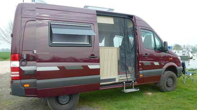

Ich hab vor Jahren schon einige versuche gemacht, ab der Stange für Hochdach hab ich nix gefunden das auch wirklich hält.
CS hat unser Kundenanliegen aufgenommen und fertigt nun seine eigenen an, sind sicher nicht billig, aber die verschliessen den ganzen Eingang und halten 100%.
Der Reisverschluss vom Netz ist direkt mit den Türgummi vernäht. Der Einstieg zwischen Küchenblock und B-Säule ist geteilt und wird durch Megnete verschlossen gehalten. Bei nichtgebrauch kann alles weggenommen oder nur ein Teil davon zurück gerollt und festgebunden werden.
Ob CS die auch so verkauft weiss ich nicht ... einfach anfragen
PS: nun ist auch die erste Kleinserie der Treppe bereit. Bei Fragen/Interesse einfach ein PN oder Mail an mich (auf dem Bild ist aber noch eines der Vorgängermodelle)

wir haben auch nichts Passendes gefunden und sind dann selber zur Tat geschritten. Meine Frau kann mit Schere, Nadel, Faden und Nähmaschine umgehen. Dann und wann habe ich auch eine ausführbare Idee.
Wir haben also Vorhangstore genommen, 2 Stücke geschnitten, die von der Länge her vom Hochdach bis zur unteren Stufe des Einstieges reichen. Am oberen Ende wurde ein Klettband angenäht, so dass die beiden Teile – einander überlappend – am Velours der Verkleidung hängen. So ist der gesamte Türbereich abgedeckt, denn wir haben einen kleinen Teil hinter die Hochschränke „geklemmt“. Am Küchenschrank habe ich eine Eisenplatte angeklebt, wo der Vorhang mit Magneten gesichert ist. Der von innen gesehen linke Teil ist hinter den Gummi der B-Säule gestopft und damit auch dort dicht.
Da sich die beiden Teile überlappen ist also mückendicht. Damit der Wind die Sache nicht aufweht, sind an der unteren Stufe Magnete, die die beiden Vorhänge festhalten.
Will man das Auto verlassen oder hineingehen, muss man nur die 2 Teile auseinander ziehen und sie hinterher wieder verschließen.
Ein sehr positiver Nebeneffekt ist noch, dass das Ganze wesentlich wohnlicher aussieht als wenn das „Loch“ offen ist.
