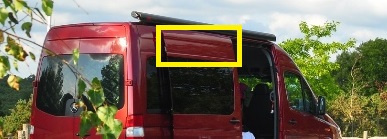

Einbaufenster in der Schiebetür oberhalb der Glasfenster
Hallo zusammen
Ich habe mal wieder eine Spezialfrage....
Hintergrund ist bei uns wohl die mangelnde Erfahrung im Ausbau eines Wohnmobils. Wir waren der Meinung, dass wir auf Dachfenster verzichten können und haben nun festgestellt, dass diese uns nun schon fehlen. Würde bedeuten, dass wir alles ausbauen müssen, damit ein Karrosserie-Spezialist ran kann (es gibt nicht mehr viele Orte, wo ein Fenster noch reinpassen würde). Das möchten wir uns aber ersparen und daher suchen wir Alternativen.
Eine Idee ist uns beim Betrachten von Nics Sprinter gekommen (Kawaianer). CS baut im hinteren Bereich ganz oben ein kleines, längliches Ausstellfenster ein. Hat schon mal jemand versucht, dieses in der Schiebetür oben einzubauen? Oder sonst eine Lösung, um dort Luft rein- oder rauszubringen?
Wir versprechen uns davon:
- Etwas Frischluft beim Übernachten
- Weniger Kondenswasser an den Scheiben beim Übernachten
- Möglichkeit zur diebstahlsicheren Lüftung des Fahrzeugs
Hat jemand schon mal sowas gemacht? Oder Ideen dazu?

Hallo Christian,
so aus dem Bauch heraus würde ich sagen: Mach das nicht, die Türe könnte durch den Einbau eines Fensters instabil werden.
Ist den im Bereich des Daches wirklich kein Platz mehr für ein Fenster?
Gruß Wolfgang

Re: Einbaufenster in der Schiebetür oberhalb der Glasfenster
Hi Wolfgang
Ja, die Überlegung ist leider legitim... Die Erschütterungen in der Schiebetür wirken sicherlich nicht optimal auf die Abdichtung....
Auf dem Dach hätten wir eventuell schon noch Platz. Die Dachklima nimmt aber viel Platz in Anspruch und eigentlich sollen da auch noch Solarpanels rauf. Was schlimmer ist: Wir müssen den kompletten Umbau ausbauen, damit der Karrosseriespezialist dazukommt.... Aber wenn das die einzig sinnvolle Lösung sein sollte, dann ist es halt so. Wahrscheinlich wäre es unter dem Strich die optimale Lösung.
Aber vielleicht kommt noch eine alternative Idee???
Beste Grüsse
Christian

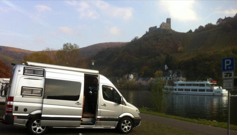

Eh Du Deine Schiebetüre ruinierst, gibt es auch diese einfache Möglichkeit, am besten gleich links und rechts für Durchzug !
Sind Ruck zuck nur geklemmt und sitzen bombenfest, ca. 67 € !

Aber Hallo!Hans hat geschrieben:Eh Du Deine Schiebetüre ruinierst, gibt es auch diese einfache Möglichkeit, am besten gleich links und rechts für Durchzug !![]()
Ich habe diese Belüftngskiemenblech selbst gehabt Prima Sache
aber der Preis sind 67,00€ peo Satz (2 Stck.)
Man mus erst mal üben das einsetzen wenn man den Trick raus hat.
Spitze selbst bei starken Regen
Gruß Südschwede

wenn's nur um Luft im Oberstübchen geht und nicht so sehr um's Licht würde ich mir mal so einen Pilzlüfter anschauen. Dafür sollte sich doch ein Plätzchen finden lassen.
--dm--
