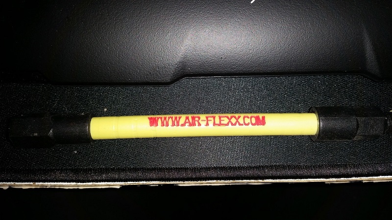

Moin,ich hab an unseren beiden Dicken 516er am inneren rad die weißen plaste ventil verlängerrungen und an den äusseren stahlflex verlängerrungen.
Ich habe die standart Gummiventile an den felgen,die stahlflexteile sind gebogen und bleiben dann auch in der stellung. Bisher (ca. 30tkm u.2jahre pro fahrzeug) keine probleme,die Sprinter sind bei 90 km/h abgeregelt.
Die stahlflex teile sind ca 10-12 cm lang und einfach so gebogen das sie durch das felgenloch passen und sind so stramm das sie dort auch bleiben. Verstanden? Lässt sich etwas dümmlich beschreiben
Hab mal ein bild angefügt von so einem teil,nimm aber nicht die ! Die gelben wie auf dem bild halten nicht lange ! Es gibt richtige stahlflex !
Es gibt auch gebogene metall verlängerrungen,die hab ich noch nicht getestet.

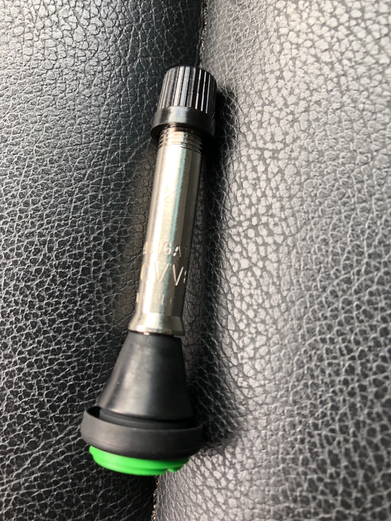

ich will vom Abschluss meiner ursprünglichen Frage berichten:
Über die Ventil-Hersteller-Firma "ALLIGATOR" wurde mir folgende Konfiguration nahegelegt:
Metallventil ASC-HT (47 mm): 7 x 9,46 €
Alternativ wäre auch möglich gewesen: "ALLIGATOR CVV easy" (Snap-In Gummiventil mit langem Metallschaft)
Ventilverlängerungen Air-Flexx (105 mm): 2 x 10,95 €
Ventilverlängerung Metall 45°: 2 x 6,46
Heute wurden dann alle sieben Ventile eingebaut und anschießend mit Wasser in der Felgenfuge auf Dichtigkeit überprüft, alles bestens
Kosten insgesamt:
Montage: 128,52 €
Material: 101,04 €
Vielen Dank für alle Antworten und Anregungen die mir bei meinen Überlegungen sehr hilfreich waren
Grüße aus Berlin / Brandenburg
detlev
