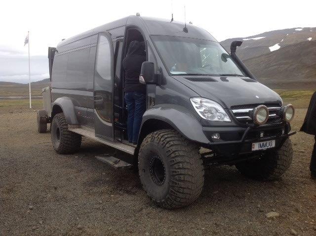

Hallo, hier noch ein Reifenvorschlag für die ganz Wilden.
