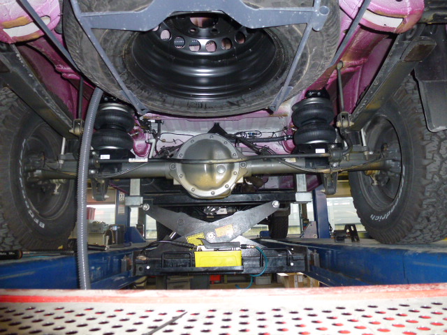

...auf dem Bild ist die HA vom KaWa noch in der Luft. An der HA Federung/Block wird nichts verändert. Die VB SemiAir wird dort wo sonst die "Gummipuffer" auf der Achse sind montiert, also weit weg von den Reifen. Die Luftbalge sind nach meinem Wissen für 4x4 uns 2x4 3.5t-3.88t die selben.

Re: Zusatzluftfederung bei 4x4 nachrüsten
Die Bälge bei der VB sind identisch mit 2WD, es werden Distanzstücke zwischen Achse und Balg montiert.
