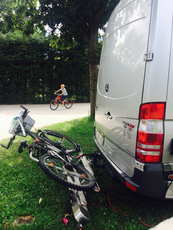

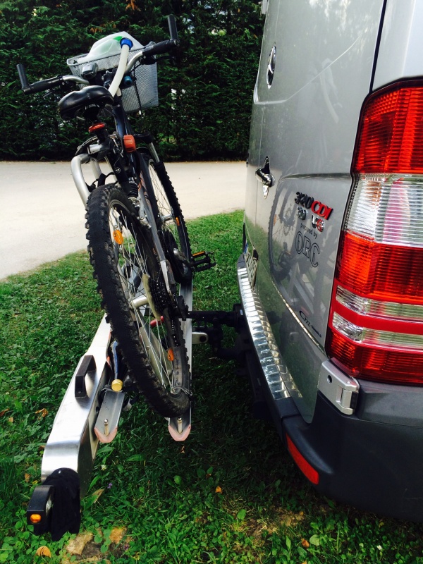

Ich steh gerade hier in Italien und habe auf der Anhängerkupplung 1 Fahrrad in der hinteren Schiene auf der Kupplung stehen, gib hier mal dein Tiefenmaß zwischen Tür und Ersatzrad durch und ich messe dir den Abstand !
Ein Fahrrad wäre gerade noch im grünen Bereich !

also ich habe auch das Reserverad an der linken Tür. Ich habe mir den Thuleträger für die Anhängerkupplung gekauft. Da gibt es für den für 3 Fahrräder ein gebogenes Teil, das vorm Reserverad den Platz belässt. Dadurch sind aber nur 2 Räder möglich, für uns reicht's.
Problem ist, dass das Abkippen nicht reicht, um die Hecktüren voll zu öffnen, man muss den Halter dazu von der Kupplung nehmen....
Vielleicht hilft es bei den Überlegungen.
