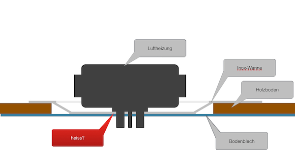

Re: Welche Luftheizung- und wo verbauen
Ich werde die Heizung wohl wie am angehängten Bild montieren. Jetzt habe ich aber noch eine Frage. Wie warm wird die Partie (mit heiss gekennzeichnet)? Kann ich die Partie mit einer Dichtmasse verkleben( Auslassrohre)? Oder wie macht Ihr das?
bei mir war eine gummidichtung dabei. Da musste nichts mit dichtmasse gemacht werden.
