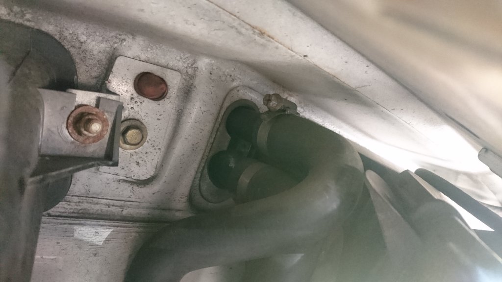

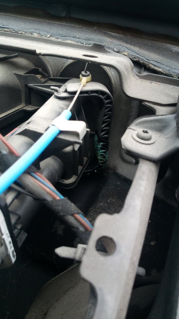

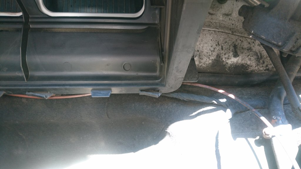

was kann an einem Wärmetauscher plötzlich kaputt gehen? Ich habe seit neuestem auch das Problem dass mein Sprinter 216 902 Bj 05.2006 nicht mehr warm wird. Die drei Schläuche am Heizungsventil scheinen heiß zu sein. Die Umwälzpumpe läuft. Allerdings fühlen sich die Schlauche direkt am Wärmetausche eher leer an. Ich hatte vor kurzen Kühlwasserverlust. Muss man das Heizsystem entlüften? Könnte ein Ventil evtl. nicht öffnen? Wie könnte ich die Ventile prüfen?
Vielen Dank für eure Unterstützung

Kann mir keiner einen Tipp geben? Welche Ventile Ventile könnten Defekt sein? Ich lese häufig, dass das auf meinen Bildern dargestellte "Heizungsventil" heißt. Dann gibt es noch ein Kühlmittelregelventil. Wo sitzt das denn? Vor allem welches schaltet wann? Weiß wirklich nicht mehr weiter. Bin für jeden Tipp dankbar.

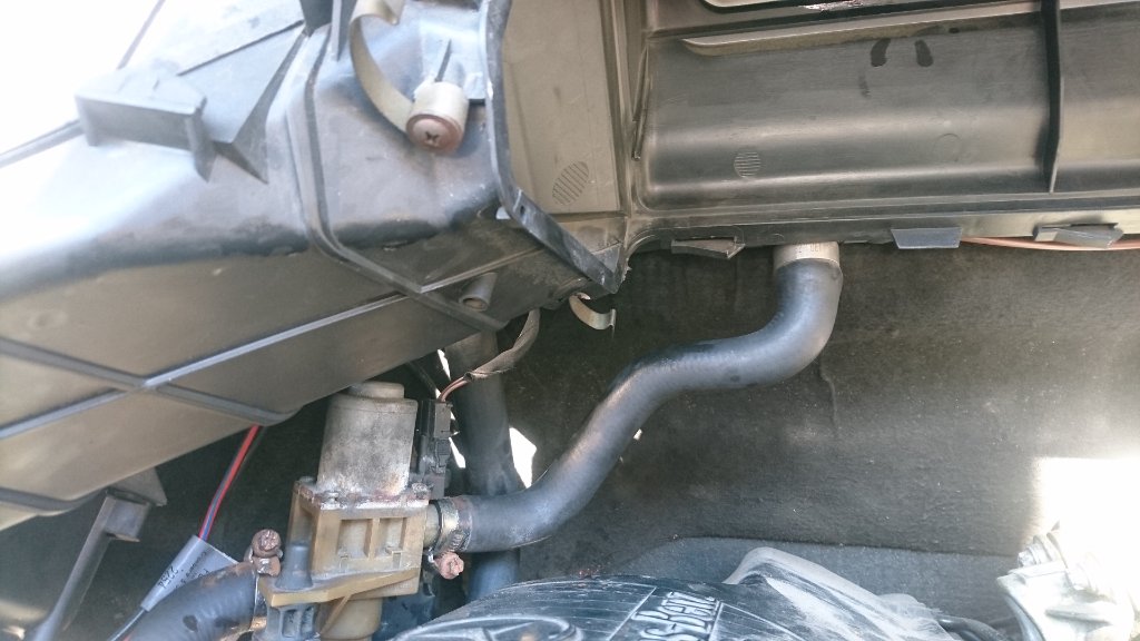

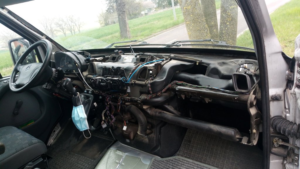

Hi Leute !
Eigentlich bin ich nur durch Zufall darauf gekommen.
Hatte ein Kleinteil verloren und auf der Suche habe ich
entdeckt, das unter dem Bodenbelag alles naß - vom Kühlmittel (blau) ist.
Na toll - meine Vermutung, Wärmetauscher undicht !
Habe mir gedacht, bevor ich alles zerlege, versuche ich es mit Kühlerdicht.
Einige Zeit schien alles wieder dicht zu sein - ich hatte den Bodenbelag herausgenommen
um etwaigen Verlust zu sehen.
Als ich mal wieder am Heizungsregler drehte, waren meine Kontrolltücher wieder ´blau´ !
Super, also muß es doch das Ventil sein.
Habe gestern alles zerlegt, also wirklich das ganze Armaturenbrett und daran zu kommen.
Das Teil kostet original um die 100€ im Zubehör ab 30€
Um es zu tauschen bedarf es noch weiterer Demontage.
Ich überlege, ob ich gleich ein neues bestellen soll, oder kann man es reparieren evtl. nur
ein neuer O-Ring ?!
Was meint Ihr ?
Seht Euch mal die Bilder an !

Fachmann
Beiträge: 2252
Re: Heizung bleibt kalt
Beitrag von Fachmann »
Nix dramatisches, ist bekannte Krankheit. Ventil erneuern und gut ist. Ist halt etwas Schrauberei, aber das hast du schon herausgefunden.
