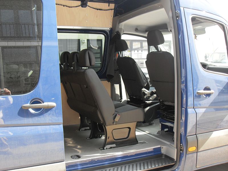

Ich möchte meinen Kastenwagen (MR und hoch)209 CDI aus 2007 von seiner Trennwand befreien und zum Campingbus ausbauen.Die Doppelsitzbank soll gegen einen Beifahrer-Einzelsitz getauscht werden. Die Sitze sollen dann mit Drehkonsolen den einen Teil der Sitzgruppe bilden, die Gegenseite will ich dann mit der ausgebauten Doppelsitzbank bestücken. Ist es möglich die Doppelsitzbank so einzubauen, dass der Gurtplatz auf der Bank als zugelassener Sitzplatz ermöglicht wird. Für jegliche Tipps bin ich dankbar.....

Die Beifahrer - Doppelsitzbank tauschen gegen einen Einzelsitz ist kein Problem, frag mal Gonzow. Mußt dann nur noch den einen Gurtstraffen deaktivieren. Auch das weiß der Gonzow, bzw. der MB Service. Die Drehkonsolen gibt es im Bunthaus.
Den Doppelsitz dann als zweite Sitzreihe nutzen wird schwierig bis unmöglich. Sitz 3. und 4. dann zulassen wird auch unmöglich.
