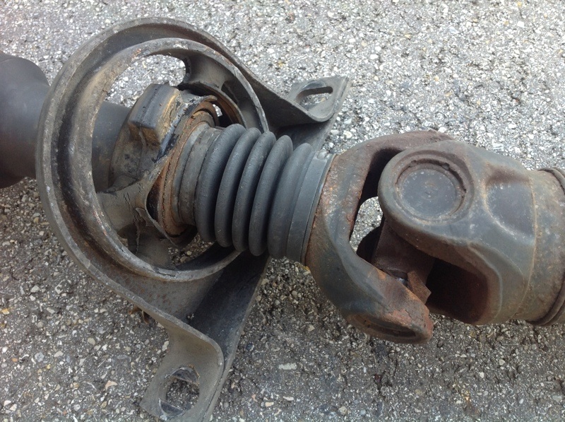

*** Update ***. Fehler gefunden!
So, heute hatte ich endlich mal Zeit, den Sprinter näher zu untersuchen! Wenn man ihn nur für das Hobby braucht, drängt ja nichts....
Kardanwelle ist hinüber. Mittellager völlig zerfetzt, Kreuzgelenk ausgeschlagen, eine Lagerschale hat sich aufgelöst.
Jetzt hilft wohl nur noch eine neue Welle...
Danke für alle Tipps! Und wenn mir wer einen günstigen Wellenlieferanten nennen kann, gerne....!
LG, Michl

Was damals kaputt war, war ja dann auch eindeutig zu finden, siehe Fotos.
