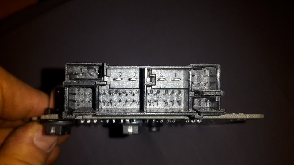

Hallo, ich möchte das Thema hier nochmal aufgreifen, auch wenn es schon 5 Jahre alt ist. Das Bild im letzten Post ist leider nicht eindeutig, da die Dachbedieneinheit mehr Steckplätze hat, als auf dem Bild ersichtlich ist. Ich habe auch arge Probleme die DBE anzuschließen. Vom Kabelbaum kommen 4 Kabel. 2 Stück 4mm² (rt/gn und br) und 2 Stück 0,5mm² (br/rt und br). Im Anhang ist ein Foto auf dem man Die Steckerbatterie gut erkennen kann.
So sehen die Steckplätze aus...

Zu diesem Bild schreibe ich gern ein Pinout:
Für den 906 ab 01.07.2013 gilt folgende Belegung:
Stecker 1
Code: Alles auswählen
Pin  1; 1,0  rt/gn; Elektrische Steckverbindung 2 HLS/Dach X18/53; Elektrische Sicherung 19 Dachbedieneinheit F55/5f1 (5A)
   oder 4,0  rt/gn; Elektrische Steckverbindung 2 HLS/Dach X18/53; Elektrische Sicherung 19 Dachbedieneinheit F55/5f1 (25A)
Pin  2; 1,0  br   ; Massepunkt Dach W38
   oder 4,0  br   ; Massepunkt Dach W38
Pin  3; frei
Pin  4; frei
Pin  5; frei
Pin  6; frei
Pin  7; frei
Pin  8; frei
Pin  9; frei
Pin 10; frei
Pin 11; 0,75  gr/bl; Endhülse Klemme 58d Z81/15; Steuergerät SAM N10 SteckerX6 Pin11
Pin 12; 0,75  br/gn; Steuergerät SAM N10 SteckerX6 Pin1
Stecker 2
Pin  1; frei
Pin  2; frei
Pin  3; frei
Pin  4; frei
Pin  5; frei
Pin  6; frei
Pin  7; frei
Pin  8; frei
Pin  9; frei
Pin 10; frei
Pin 11; frei
Pin 12; frei
Stecker 3
Pin  1; 0,5  rt/bl; Regen- und Lichtsensor B38/2 Pin1 (Plus)
Pin  2; 0,5  vi   ; Regen- und Lichtsensor B38/2 Pin2 (LIN-Bus)
Pin  3; 0,5  br/bl; Regen- und Lichtsensor B38/2 Pin3 (Minus)
Stecker 4
Pin  1; 0,5  bn/rt; Endhülse CAN-Bus (high) Z37/80; 0,5 gn/ws; Steuergerät SAM N10 SteckerX6 Pin4  (CAN-B high)
Pin  2; 0,5  bn   ; Endhülse CAN-Bus (low)  Z37/79; 0,5 gn   ; Steuergerät SAM N10 SteckerX6 Pin13 (CAN-B low)
Pin  3; frei
Pin  4; frei
Stecker 5
Pin  1; 0,5 rt/bl; Endhülse Klemme 30 Einbruch-Diebstahl-Warnanlage (EDW) Z7/62; Sensor Innenraumschutz hinten B44/2 Pin4
                                                                             und Sensor Innenraumschutz mitte B44/1 Pin4
Pin  2; 0,5 ws/bl; Sensor Innenraumschutz hinten B44/2 Pin2
Pin  3; 0,5 ge/bl; Sensor Innenraumschutz mitte B44/1 Pin2
Pin  4; 0,5 sw/bl; Endhülse Innenraumsensoren Einbruch-Diebstahl-Warnanlage (EDW) Z24/5; Sensor Innenraumschutz hinten B44/2 Pin3
                                                                                     und Sensor Innenraumschutz mitte B44/1 Pin3
Pin  5; 0,5 rt/gn; Elektrische Steckverbindung 3 HLS/Dach X18/54 Pin1; Akku-Horn H3/1 Pin1
Pin  6; 0,5 br/rs; Elektrische Steckverbindung 3 HLS/Dach X18/54 Pin2; Schalter Motorhaube S62/41 Pin1
Stecker 6
Pin  1; 0,5  rt/bl; Sensor Innenraumschutz vorn B44
Pin  2; 0,5  br/bl; Sensor Innenraumschutz vorn B44
Pin  3; 0,5  gn/bl; Sensor Innenraumschutz vorn B44
Pin  4; 0,5  sw/bl; Sensor Innenraumschutz vorn B44
Pin  5; 0,5  ge/bl; Sensor Innenraumschutz vorn B44
Pin  6; 0,5  ws/bl; Sensor Innenraumschutz vorn B44
Für den 906 bis 30.06.2013 gilt für Stecker 2 davon abweichende Belegung:
Pin  1; 1,5  br   ; Schiebe-Hebe-Dach vorn M12 oder Schiebe-Hebe-Dach hinten M12/1 Pin1 (Motor Anschluss 1)
Pin  2; 1,5  bl   ; Schiebe-Hebe-Dach vorn M12 oder Schiebe-Hebe-Dach hinten M12/1 Pin2 (Motor Anschluss 1)
Pin  3; 0,5  gr   ; Schiebe-Hebe-Dach vorn M12 oder Schiebe-Hebe-Dach hinten M12/1 Pin3 (Hallsensor mitte b1)
Pin  4; 0,5  ge   ; Schiebe-Hebe-Dach vorn M12 oder Schiebe-Hebe-Dach hinten M12/1 Pin4 (Hallsensor low b1 und b2)
Pin  5; 0,5  ge/ws; Schiebe-Hebe-Dach vorn M12 oder Schiebe-Hebe-Dach hinten M12/1 Pin5 (Hallsensor mitte b2)
Pin  6; 0,5  sw   ; Schiebe-Hebe-Dach vorn M12 oder Schiebe-Hebe-Dach hinten M12/1 pin6 (Hallsensor high b1 und b2)
Pin  7; frei
Pin  8; frei
Pin  9; frei
Pin 10; frei
Pin 11; frei
Pin 12; frei
Zuletzt geändert von Vanagaudi am 26 Nov 2018 16:24, insgesamt 4-mal geändert.

Danke. Allerdings bin ich jetzt verwirrt, weil bei mir ein braun/rotes und ein braunes dünnes Kabel(0,5mm2) auftaucht und ein aber in deinem Pinout nicht.
Wenn ich die beiden 4mm2 Kabel entsprechend anschließe, leuchtet alles dauerhaft und lässt sich nicht abschalten.
man_in_bleeck
Beiträge: 538
Re: Innenleuchte Leseleuchte Brillenfach Anschluss
Beitrag von man_in_bleeck »
Oh sorry, da war ich zu ungeduldig...
man_in_bleeck
Beiträge: 538
Wow, vielen Dank! Jetzt funktioniert alles, wie es soll!

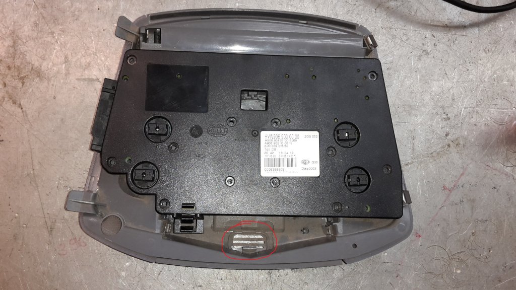

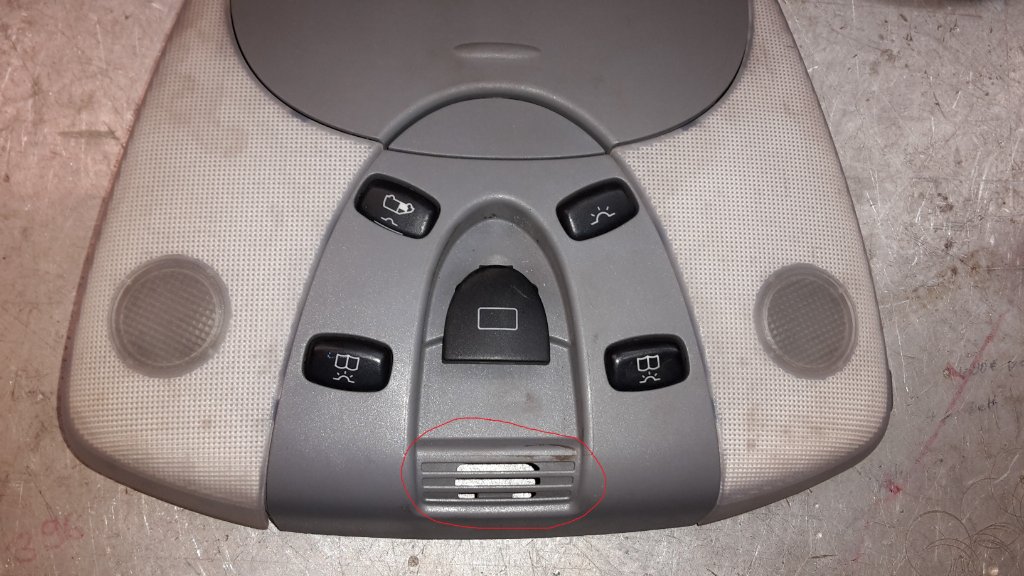

Hast du bei dir an der DBE ein Mikrofon für die Telefon-Freisprecheinrichtung angeschlossen?
man_in_bleeck
Beiträge: 538
Vanagaudi hat geschrieben: 26 Nov 2018 18:11 Hast du bei dir an der DBE ein Mikrofon für die Telefon-Freisprecheinrichtung angeschlossen?
Nein, hab ich nicht. Warum?
Mich interessierte, wo das Mikrofon letztendlich angeschlossen ist. Direkt irgendwo in der DBE, oder über ein eigenes Kabel zum Radio.
man_in_bleeck
Beiträge: 538
Also ich vermute mal, dass das Mikro hinter diese Gitterabdeckung gehört. Sieht halt so aus, als wenn es seperat verkabelt wird, aber genau vermag ich das auch nicht zu sagen.
