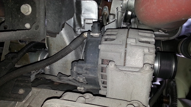

Re: ladebooster
Nabend!
@Kawaianer: Ich glaube nicht, dass die intelligente Lima den Strom auf Null reduziert. Sie wird schon dafür sorgen, dass die Batterie nicht entladen wird. Mit Sicherheit wird nur die Spannung reduziert, Die Heckscheibenheizung, die Nebelscheinwerfer und der beleuchtete Schminkspiegel werden die Batterie nicht leerziehen. Da der Ladebooster die Spannung hochtransformiert, fließt bei geringerer Spannung einfach ein höherer Strom. Für den Ladebooster nichts neues, das kennt der von geringen Kabelquerschnitten her. Es mag jedoch sein, dass der Booster zu intelligent ist und meint, der Motor läuft garnicht, weil die Spannung unter einen bestimmten Wert fällt. Das müsste man ausschließen.
Gruß,
Christian

Re: ladebooster
Ja, das stimmt so wie beschrieben. Im Schub wird der Akku möglichst stark geladen (Lichtmaschine belastet), und im normalen Fahrbetrieb soll die Lichtmaschine möglichst wenig belastet werden und sie liefert dann schon mal (je nach Ladezustand) weniger als die Summe der Verbraucherströme. Die Einzelheiten kenne ich nicht, aber es gehen eine ganze Reihe von Eingangsparametern in die Softwareintelligenz ein (Verbraucherstrom, Temperatur, Ladezustand, ...). Insofern wäre es möglich, daß man durch einfaches Anklemmen eines Zweitakkus (der auch noch im Standbetrieb extern geladen/entladen wird) diese "Intelligenz" ziemlich durcheinander bringt. Da käme es darauf an, ob die Ladebilanz des Erst-Akkus mittels eines Shunt gemessen wird, oder ob sie eher simuliert/hochgerechnet wird. Und ob man den Zweitakku dann vor oder hinter dem evtl. vorhanden Shunt anschließt.Dr_Indy hat geschrieben:Hi Rosi,
habe Efficient Dynamics kurz gegoogelt. Näheres habe ich außer bei Wiki nicht gefunden, aber ich vermute, dass hier die Spannung der Lima gering gehalten wird, beispielsweise auf 13V. So wird die Batterie nur minimal geladen, auf jeden Fall nicht entladen. Rollt das Auto im Schiebebetrieb, wird schätzungsweise die Spannung auf vielleicht 14,5V angehoben und so der Ladestrom drastisch erhöht. Hätte man sowas, bräuchte man auf jeden Fall einen Ladebooster, würde dadurch aber die Kraftstoffeinsparung durch Efficient Dynamics wieder zunichte machen....
Das ist jetzt aber nur Spekulation. Vielleicht ist es in Wirklichkeit auch anders gelöst!

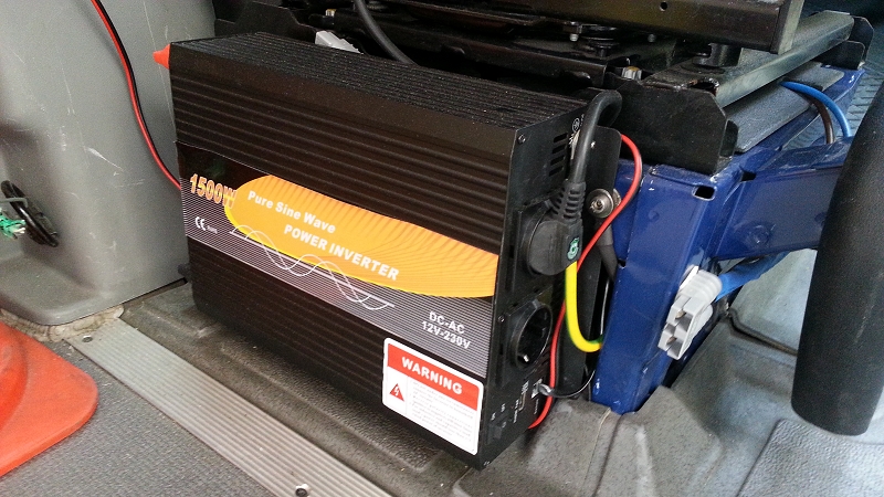

Re: ladebooster
Ich möchte hiermit das alte Thema mal wieder aus der Versenkung holen.
Ich habe seit einer Woche den neuen Wechselrichter mit 1500 / 3000 Watt und bin aber mit der Spannung der Aufbaubatterie nicht zu frieden.
Gemessen mit dem DVM habe ich knapp 13 Volt Leerlauf und nach der 2. Tasse Senseo, kommt bei 11 Volt schon der Warnton für leichte Unterspannung. Abschalten tut der Wechselrichter bei 10,5 Volt.
Nun bin ich am überlegen welchen Ladebooster ich kaufe und verbaue. Gibt es in der Zwischenzeit schon neue Erkenntnisse oder Erfolge zum Einbau / Nachrüsten eines Ladebooster?
Wie rossi schon schrieb gibt es Batterie - Batterie - Lader. Mich würde aber eher, wegen Lage und Platz der Aufbaubatterie ein Lima - Batterie - Lader interessieren. Wer kann da was empfehlen bzw. eine Einbauanleitung geben?
Im Netz habe ich schon den ganzen Tag gelesen. Aber nicht wirklich zum speziellen o. g. Lader was gefunden.
Vielen Dank - Holger
