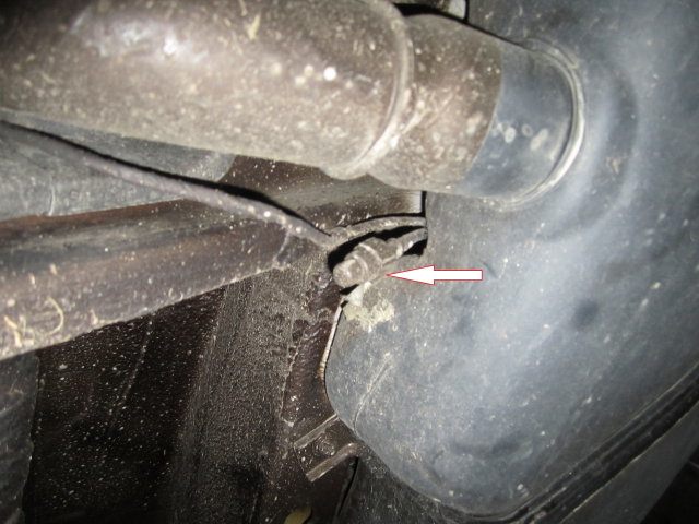

Zur Info !Walter und Corinna hat geschrieben:Hallo,
Ich möchte eine Webasto Thermo Top C einbauen. Bei meinem Fahrzeug Bj 2011 215 mit Mittlerem Radstandsteht unter Sonderausstattung Code : J51 Tankanzeige , angepasst an Kraftstoffzusatzentnahme . Was heißt das jetzt genau ? und dann noch KL 1: Tankgeber für Zusatzheizung . Interessant währe ob dann auch schon eine Kraftstoffentnahmestelle vorhanden bzw. eingebaut ist. Weiß jemand genaueres ?
Gruß Matthias
Heute habe ich mich mal unter meinen Sprinter gelegt und siehe da , ich hab einen Anschluss oder besser gesagt ein Stück Leitung mit einem Blindstopfen gefunden .Ich habe den Stopfen mal abgezogen und in die Leitung gepustet. Es brodelt im Tank ! Ich denke mal das das eine Vorbereitung zur Diesel Entnahme für eine Standheizung ist. Dann habe ich schon mal das Tankausbauen gespart.
Gruß Matthias

Hallo, diesen Thread möchte ich aus aktuellem Anlass reaktivieren. Ich habe vor, an meinem Sprinter Baujahr 2014 eine Standheizung einzubauen. Ist die im letzten Beitrag mithilfe des Fotos dargestellt Kraftstoff Entnahmestelle bei jedem aktuellen Sprinter verbaut oder bedarf es dazu einer Sonderausstattung? Wenn nicht, wo sitzt der Tankgeber am Sprinter und wie komme ich da dran? Danke euch schon einmal

Hi,hesima hat geschrieben:Hallo, diesen Thread möchte ich aus aktuellem Anlass reaktivieren. Ich habe vor, an meinem Sprinter Baujahr 2014 eine Standheizung einzubauen. Ist die im letzten Beitrag mithilfe des Fotos dargestellt Kraftstoff Entnahmestelle bei jedem aktuellen Sprinter verbaut oder bedarf es dazu einer Sonderausstattung? Wenn nicht, wo sitzt der Tankgeber am Sprinter und wie komme ich da dran? Danke euch schon einmal
das ist SA.
Sonst ist ab Werk nur der Stutzen an der Tankarmatur dran/ vorgegossen.

Hi Matthias, will auch gerade die Planar nachrüsten – war es bei dir genau der im Bild gezeigte Anschluss.Walter und Corinna hat geschrieben: 20 Dez 2014 17:35Zur Info !Walter und Corinna hat geschrieben:Hallo,
Gruß Matthias
Heute habe ich mich mal unter meinen Sprinter gelegt und siehe da , ich hab einen Anschluss oder besser gesagt ein Stück Leitung mit einem Blindstopfen gefunden .Ich habe den Stopfen mal abgezogen und in die Leitung gepustet. Es brodelt im Tank ! Ich denke mal das das eine Vorbereitung zur Diesel Entnahme für eine Standheizung ist. Dann habe ich schon mal das Tankausbauen gespart.![]()
Gruß Matthias
Den hätte ich auch
Viele Grüße, René

Hallo ,
Leider Heute erst gelesen.Ja so wie auf dem Bild ist es bei mir gewesen. Habe reingepustet und dann hat es geblubber.
