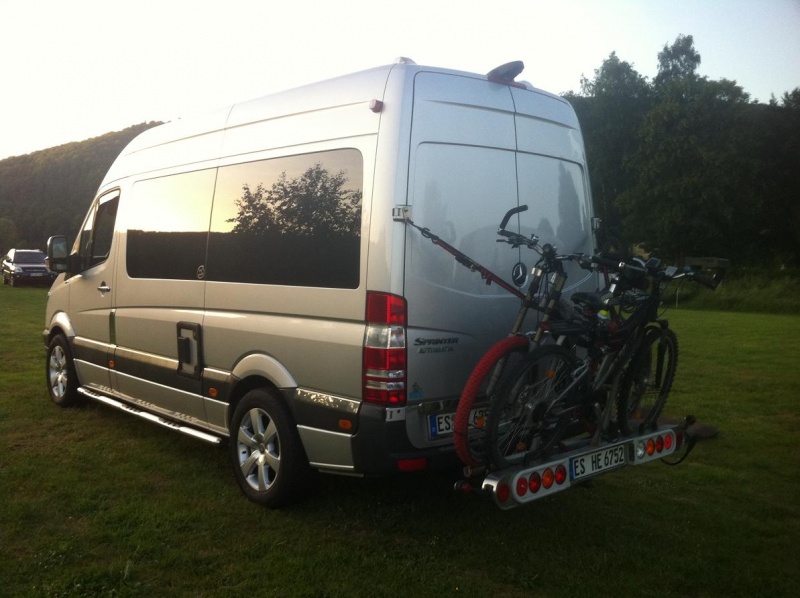

ich habe bei mir den Träger von Aluline f. 4 Fahhräder dran.
Mit den Originalen Scharnieren am Träger ist es nicht ratsam diesen vollbeladen zu öffnen. Die Scharniere sind nur M10 Gewindestangen mit Öse am Ende, diese sind in Buchsen eingeschraubt, die Buchsen sind in die Rohre gesteckt und genietet. Das ganze verwindet und biegt sich beladen.
Ich habe bei mir, diese Gewindestangen inkl. der Buchsen rausgeschmissen, anstelle habe ich aus VA das ganze aus einem Stück hergestellt. Die Maße habe ich vorher natürlich abgemessen.
Jetzt kann ich vollbeladen den Träger und auch die Hecktüren öffnen. Klar ist natürlich dass man den Träger beim öffnen etwas unterstützt und langsam bis zum Anschlag hält.
