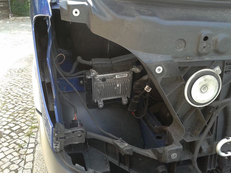

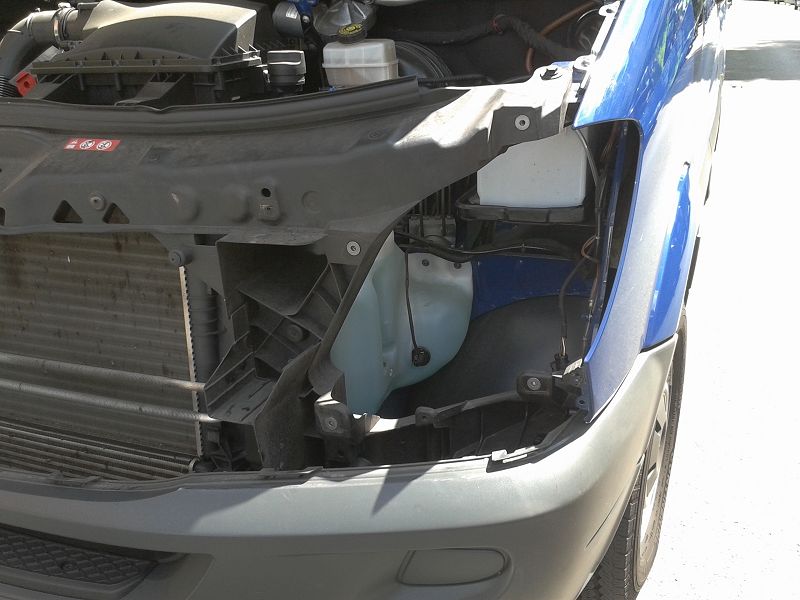

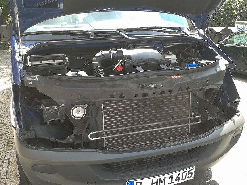

Eigendlich wollte ich nur mal die Standlichtglühbirnen wechseln. Dachte, das machste in 5 Minuten, denkste. :?
Ich frage mich, bei dem vielen Platz dort, was denkt sich Hella dabei??
Fazit:
ein zerkratzter Scheinwerfer
zwei gebrochende Halterungen
zwei versaute Schrauben ( warum müssen die so klein sein ?)
zwei Stunden Arbeit
entnervter Holgi :cry:
Sprinter völlig zerlegt um nur an die Standlichtglühbirnen ranzukommen.
zerbrochende Scheinwerferhalter li + re
Achtung, Feuchtbiotop innen Kotflügel

Hey Peter, wenn ich mir die 3 Chaos-Bilder des an der Front komplett zerlegten Sprinters (fehlt ja nur noch der Motorausbau) und die Beschreibung, was alles wegen der zwei kleinen Glühbirnchen so zu Bruch ging, ansehe, dann wäre wohl jeder, ob "Schwabe oder nicht Schwabe um diese Gabe" mehr als dankbar ! :mrgreen:
Ich möchte mir gar nicht vorstellen, was der " :D " um die Ecke für Auseinandernehmen, Zusammenbau + die beschädigten Teile so an AW berechnet hätte ! :roll:

Mensch Holger , dafür gibt´s doch die Reperatur Öffnung :shock: Und wie haste das Blech abbekommen ohne den Stoßfänger mitabzumachen ??? Das geht nur als " Einheit " ab un wieder dran :roll:

Ja, ... man Holger , ... auch ich hab in der kleinen Öffnung zig Minuten rumhantiert :mrgreen: . Die Finger sind zerkratzt, es war nix zu machen. Beim linken Licht ist dann auch noch die Fassung irgend wo drinnen fest gegangen. Ich hätte heulen können.
Das große Querblech war innen leicht zu lösen, aber kein Plan wie außen an den Seiten. Es half nix, ich konnte nur noch dran ziehen. Dann war es klar. Ist doch aber eine große Sauerei.
Fahre morgen zu MB und werde die Plaste Ecken nachbestellen, falls ich nicht vor Ort sterbe :mrgreen: :mrgreen: ?

Opa_R hat geschrieben:Hy :wink:
Hallo Opa_R
Welche Reperatur Öffnung ?? Meinst du den kleinen Deckel der um 60° gedreht werden muß ?? Der wurde entfernt. Aber diese Öffnung ist im Durchmesser 6 cm und Scharfkantig. :cry:
Opa_R hat geschrieben: Und wie haste das Blech abbekommen ohne den Stoßfänger mitabzumachen ???
Das war ganz einfach. Zwei Schrauben links, und zwei Schrauben rechts. Die Clipse in der Mitte angehoben, schon war sie raus. Wie auf den Bildern zu sehen, blieb der Stoßfänger dran.
MfG - Holgi
