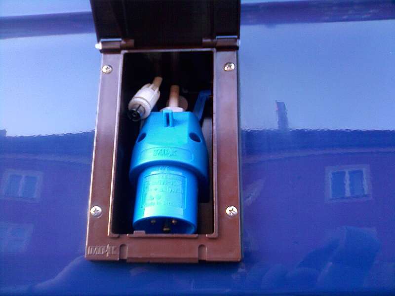

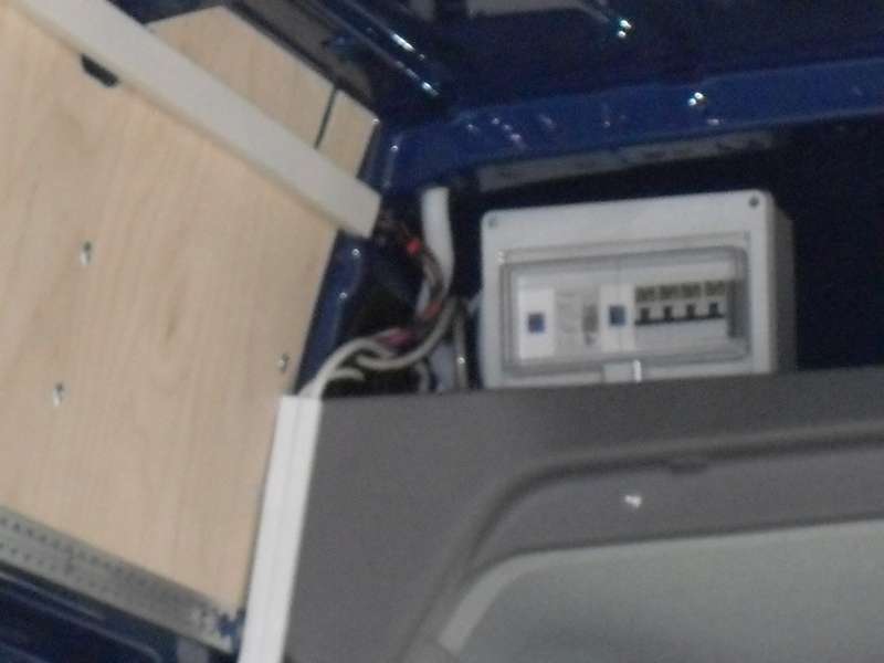

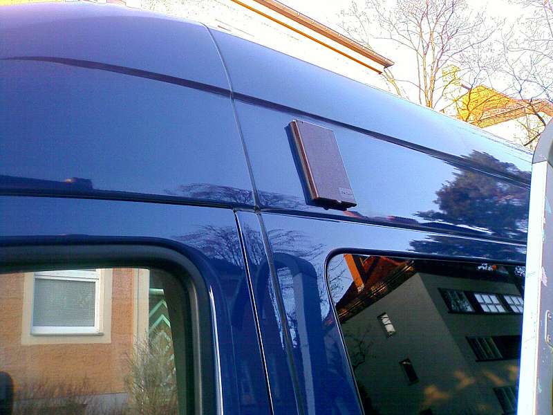

Die Elektrik für Wandler ( 12V - 230V ), Licht, Notebook, Wasserkocher, Wasserpumpe, etc, ab Trennrelais, muß ich noch installieren. Daher interessiert mich der Anschluß ab Trennrelais sehr !! Die Fremdeinspeisung, 230 V, habe ich schon verbaut.

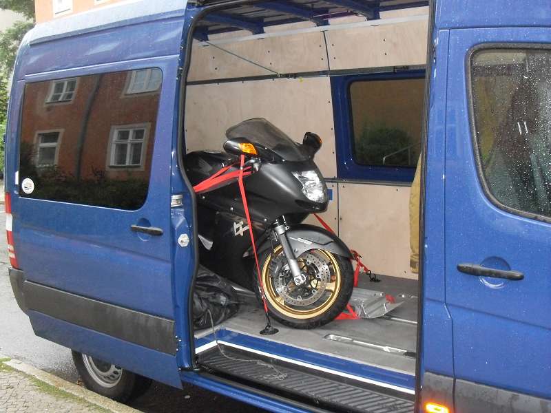

Noch ein paar Bilder.
Als Küche kommt ein schnell ein- und ausbau fähiges Modul rein. Muß aber noch gebaut werden.
MfG Holger

Momentan fahre ich so rum, wird erstmal nur so reingestellt und fixiert. Momentan ist schon ein Teppich verlegt. Der Rest kommt noch, geht leider nicht so schnell.
