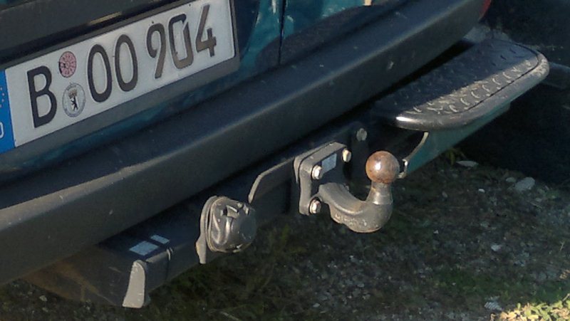

Re: Andere Getriebeübersetzung bei Sprinter mit AHK?
Also mein original Querträger sowie auch meine Original montierte 3,5 Tonnen AHK sind beiden von Oris und nicht von Rockinger. Der nakten Querträger (mit angeschlossener und montierter Anhängerstromdose), den ich heute an einem neuen 316CDI im Autohaus gesehen habe, war auch von Oris. Dem Bild aus dem Konfigurator nach, ist die abnhembare AHK die selbe, die es auch als Original-Zubehör gibt. Beim Orginal-Zubehör steht, dass diese AHK dank der Varioplatte wechselbar sind.
Meine Anhängerkupplung ist offiziell nicht Abnehmbar und hat die von Dir beschrieben 4 Schrauben.

verstehe ich Dich richtig: du hast offiziell keine "abnehmbare" AHK (also kann der Kopf dran bleiben ohne in Konflik mit "Schadensminimierung" zu kommen), und dein Kugelkopf ist mit den 4 Schrauben befestigt. Also könntest Du ihn abschrauben und einen anderen - mit längerem Hals - anschrauben (darum geht's mir: ich will die Chance haben, mit einem Kugelkopf mit langem Hals das höhere Heck des 4x4 auszugleichen. Im Normalbetrieb würde ich aber mit dem "normalen" Kugelkopf als "Rammschutz" fahren.)
Die von MB verbaute AHK mit fixen Kugelkopf (Q22) , die ich kenne, hat aber keine Schraubbefestigung, d.h. man kann den Kugelkopf nicht abschrauben (siehe Foto).
Vielleicht ist es so: Eine AHK gilt als "abnehmbar", wenn man den Kugelkopf ohne Werkzeug durch einfaches "Klicken" oder "Drehen" entfernen kann; umgekehrt wäre eine AHK mit angeschraubtem Kugelkopf nicht "abnehmbar", obwohl man sie abschrauben könnte!
Also: Querträger mit Kugelkopf und Vario-System ist "abnehmbar", derselbe Kugelkopf direkt auf den Querträger geschraubt ist "fest". Ist das so?
Servus
Die bei mir verbaute Anhängerkupplung hat den Code QA7, der Querträger mit integriertem Auftritt die QA9. Die Kupplung ist aber die 3,5 Tonnen AHK, welche dann mit 5 Gang Automatik die Zwangscodierung AR2 Achsübersetzung I= 3,923 und mit 7 Gang Automatik AR3 Achsübersetzung I = 4,182 zur Folge hat. Soweit ich das gelesen habe, ist das nicht was du möchtest. Soweit ich es richtig verstehe sind die 2,0 ; 2,8 und 3,0 Tonnen AHK alle geschweißt und die 3,5 Tonnen AHK alle geschraubt. Bei der 2,8 Tonnen AHK kann man jetzt wählen ob man diese geschweißt oder geschraubt haben will.
Eine AHK gilt grundsätzlich als abnehmbar, sofern man kein Werkzeug zur Demontage benötigt.

peter, dann nimm doch gleich die abnehmbare, die Grundplatte von Rockinger ist ja auch geschraubt, dann kannst Du ja immernoch nen langen Hals draufschrauben hast aber die lange Achse. Mein Grundträger sieht so aus wie auf dem Bild oben.
Ist ja lustig! Merk ich gerade...
Das Bild oben zeigt den Grundträger für 3,5to, bei rameder.de steht bei dem Teil von Rockinger 5to und MB verkauft das zusammen als 2to ??????????
Peter, ich hab Deine PN gelesen. Ich bin morgen in München unterwegs, meld mich mal
Wenn Du mein Bild, der blaue Berliner Sprinter, meinst, dann verkauft MB das mit Anhängerkupplung als 3,5 Tonnen. Dies ist auch das maximale Gesamtgewicht, welches PKW-Anhänger in Deutschland haben dürfen und können. Mein Fahrzeug ist ein 3,5 Tonner Sprinter mit 7 Tonnen zulässigem Zuggesamtgewicht. Die Rockinger 5 Tonnen Anhängerkupplung würde nur Sinn bei Sprinter mit LKW-Anhänger und durchgehender Bremsanlage (Druckluftanlage) machen, da dort der Anhänger bis zum 1,5 fachen des LKWgesamtgewicht betragen dürfte. Das heißt bei 3,5 Tonnen Sprinter mit Druckluftbremsanlage und durchgehender Bremsanlage zum Anhänger könnte der Sprinter einen 5,25 Tonnen Anhänger ziehen. Diese konstillation ist mir aber in der Realität Aufgrund der fehlenden durchgehenden Bremsanlage nicht bekannt.Thomas hat geschrieben:peter, dann nimm doch gleich die abnehmbare, die Grundplatte von Rockinger ist ja auch geschraubt, dann kannst Du ja immernoch nen langen Hals draufschrauben hast aber die lange Achse. Mein Grundträger sieht so aus wie auf dem Bild oben.
Das Bild oben zeigt den Grundträger für 3,5to, bei rameder.de steht bei dem Teil von Rockinger 5to und MB verkauft das zusammen als 2to ??????????![]()
Thomas

- Der Querträger ist lt. Preisliste "nur" bis 2 t zugelassen, woraus ich schließe, dass ich die von mir gewünschte normale lange Übersetzung behalte und nicht zwangscodiert eine kürze bekomme.
Oder hab ich noch irgendwo einen Denkfehler oder etwas übersehen?
