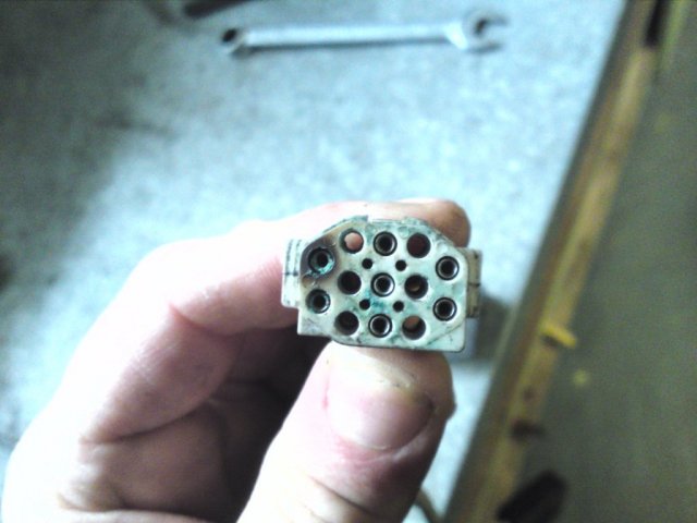

Hab jetzt die Tage mal verschiedene Sachen Überprüft. Wenn der motor "kalt" ist stimmt der Ladedruck. Nach erreichen der Betriebstemp scheint er dann in den Notlauf zu springen. Es geht dabei aber keine lampe im Cockpit an. Hab vorne im Motorraum mal den stecker im Plastebeutel sauber gemacht und mit kontaktspray eingesprüht. Dabei hab ich gesehen das ein Pin verkohlt ist (siehe Foto) kann das damit was zu tun haben?
Mfg Gassel

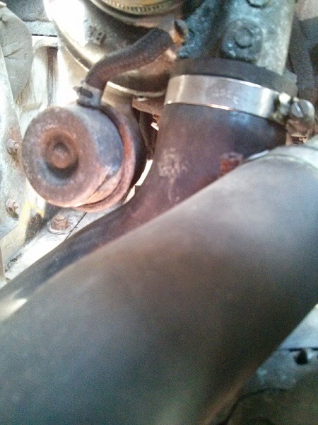

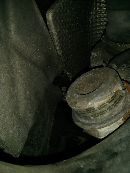

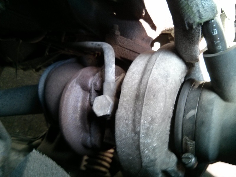

Da mein Sprinter 212 (Bj. 1998) schon seit längerem nur noch eine mangelhafte Beschleunigung bietet, versuche ich die Ursache für das Problem zu finden.
Momentan deutet alles auf den Turbolader hin (erstes Originalteil).
Bevor ich diesen aber auf Verdacht austausche, wollte ich mich vergewissern, dass es tatsächlich daran liegt.
Hierzu hatte ich vor eine Ladedruckanzeige anzuschließen, doch leider habe ich keinen Schimmer, wo ich diese anschließen soll.
Obwohl ich die Suche im Forum bereits bedient habe, ist es mir nicht gelungen die passende Antwort zu finden.
Ausgehend von Opa_Rs Info zum Turbolader(siehe Bilder: kurzer Schlauch auf der Ladedruckdose), gehe ich in meinem Fall davon aus, dass es sich bei meinem Lader um einen handelt, der mit einem Druckwandler gesteuert wird, und der nicht mit Ladedruck gesteuert wird.

Ich habe die Schläuche bereits vorher inspiziert, und bin mir sehr sicher, dass der Turbo meines Sprinters ohne Ladedrucksensor funzt.
Es ist definitiv kein schmaler Schlauch vorhanden, der von der Verbindung Ladeluftkühler <-> Turbolader abzweigt.
Bleibt mir nicht anderes übrig, als auf dieser Höhe ein Adapterstück mit Stecknippel (für den Schlauch der Ladedruckanzeige) dazwischen zu setzen?
Ich dachte da an sowas, wie auf dem angehängten Bild.
Wenn Euch eine einfachere Variante einfällt, so lasst es mich gerne wissen.
