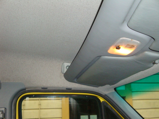

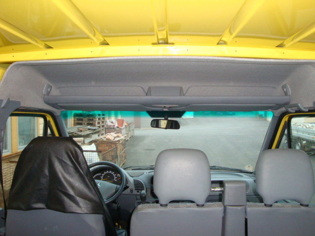

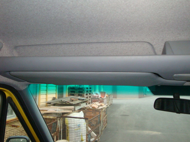

Re: Stauraum über Fahrer / Beifahrer
So, mal ein paar Bilder von der Ablage gemacht.
ich bin mittlerweile auch einen Schritt weiter. Es gibt 3 Varianten von Dachverkleidungen über dem Fahrersitz. Erstens die Hochdachverkleidung, die ich jetzt habe. Zweitens die Normaldach-Verkleidung, die ca. 200 mm über den Seitentüren ins waagerechte übergeht. Drittens die Dachverkleidung eines Pritschen-LT's. Diese geht 50mm über der Seitentür ins waaderechte über. Ich habe mich für die 3. Variante entschieden, da diese am meisten Staufach über dem Himmel ergibt. Ich habe diese Verkleidung bei VW bestellt und kostet 125.-€ + Steuer. Die Sonnenblendenablage paßt dann allerdings nichtmehr. Na ja, alles kann man eben nicht haben. Vielen Dank für die Bilder!
