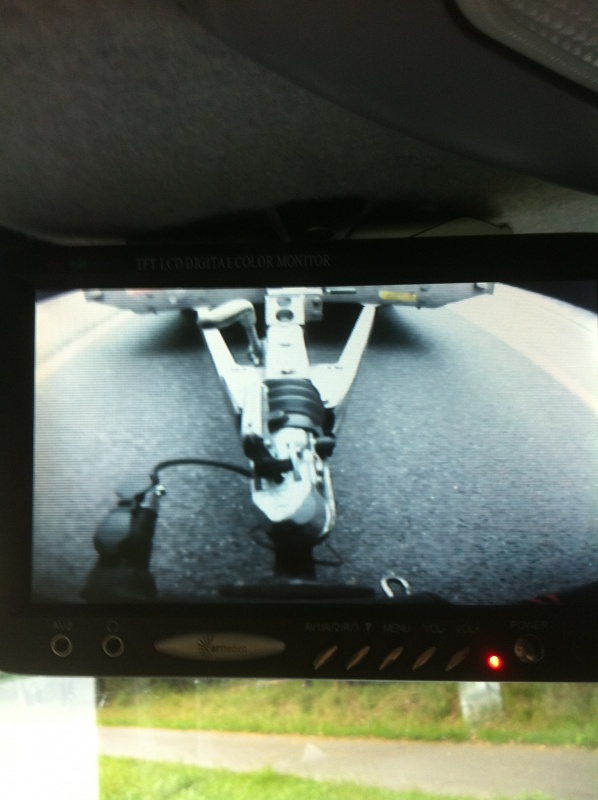

Erst mal ein Bild vom Monitor und dem Sichtwinkel.
Die Kammera ist über dem Schlussblech in die Bodenplatte der Ladefläche geschraubt.
Ich nutze den Sprinter für alles :D :D :D :D :D :D :D :D :D :D :D :D
Hier das Bild der Kammera:
