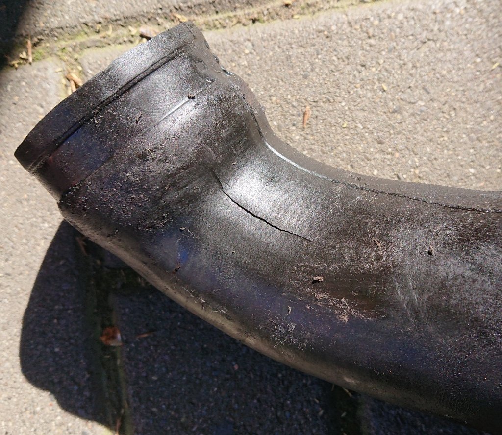

rossi
Beiträge: 2630
Registriert: 01 Jun 2003 00:00
Wohnort: --
Re: Rauschen im Motorraum analog zum Ladedruck
Beitrag von rossi »
Problem gefunden und behoben.
Es war der Ansaugschlauch zur Ansaugbrücke hoch.
Eigentlich das Ladeluftteil, das man als erstes sieht, trotzdem hat sich der Riß gut genug versteckt, daß ihn keiner gesehen hat.
Für ein billiges Stück Schlauch sind knapp 100Teuronen nicht gerade wenig, aber es gibt ja auch teureres!

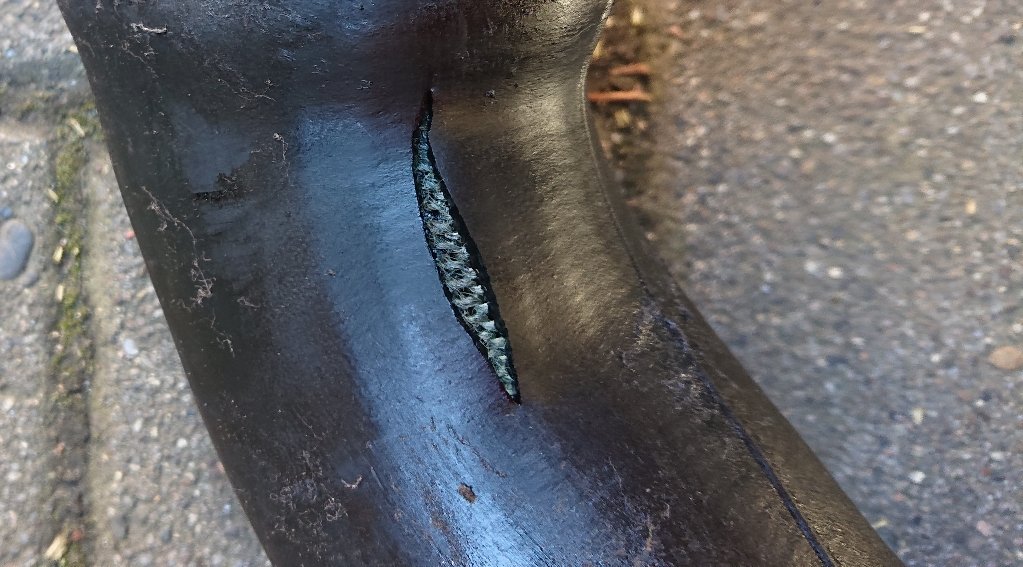

Käthe
Beiträge: 211
Registriert: 01 Mär 2019 12:36
Beitrag von Käthe »
dank dieses Threads, konnte der Fehler schnell gefunden werden.
Ein "Scheppern" :? im Motorraum von Käthe beim Beschleunigen ließ mich mal unter die Haube schauen. Der Riss im oberen Luftladeschlauch war schnell gefunden.
Kann mir jemand die Teilenummer mitteilen?
Welcher Hersteller ist zu empfehlen?
Bis denne

Käthe
Beiträge: 211
Beitrag von Käthe »
Ich habe nicht geschrieben, dass der Schlauch scheppert. Das Geräusch, das durch den Defekt entstandete Geräusch war ein Scheppern. Der Riss, ca. 2cm war kurz über der unteren Schelle vor dem Kühlflüssigkeitsausgleichsbehälter. Ich denke, dass die austretende Luft Schwingungen verursacht hat, die zum Scheppern führten. Nach Provisorischen flicken war eher ein Rauschen bzw. Pfeifen zu hören.
