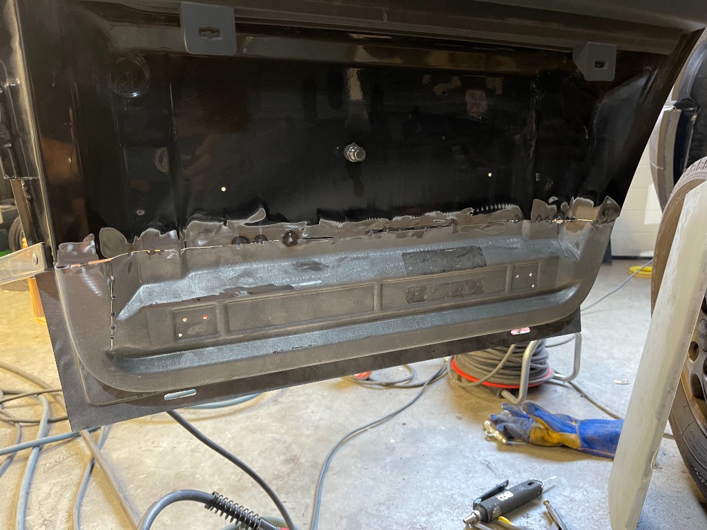

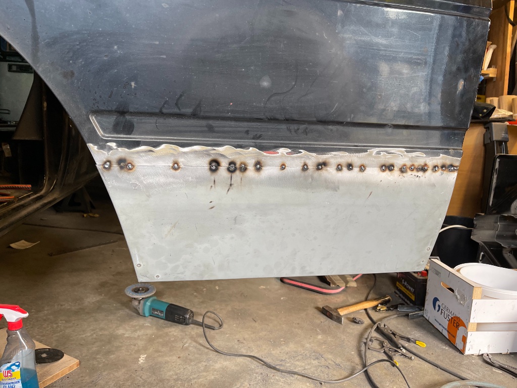

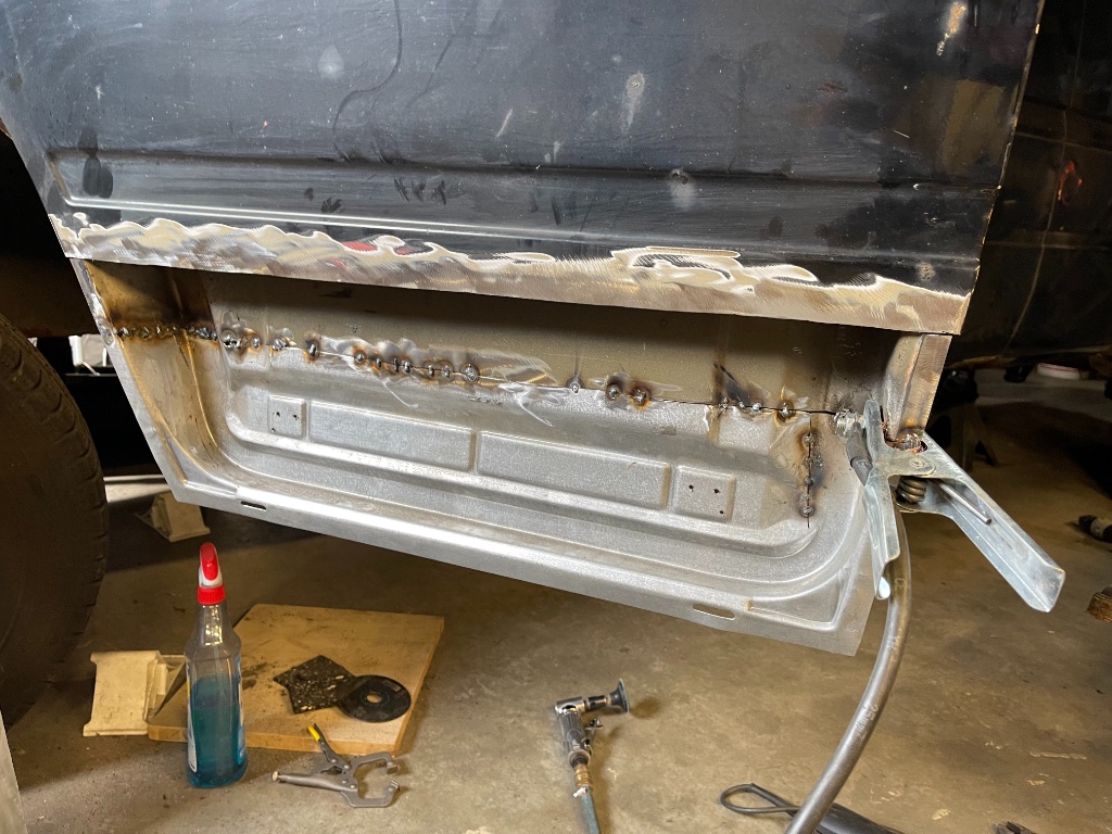

Hallo ich stehe jetzt genau vor diesem Problem bzw. dieser schwierigen Aufgabe.Antikfritze hat geschrieben: 26 Apr 2012 14:43 Tach...
das Äußere gibt es in zwei verschiendenen Höhen, ich hatte hohe gekauft um sie dann doch zu kürzen!!!
Grundsätzlich ist es schweineteure Arbeit, wenn man Material plus Arbeitslohn zahlen muss kann man sich auch zwei gute Tüten vom Schrott holen...
Wir haben mit dem Äußeren begonnen, von außen stumpf anpunkten mit nem halben Millimeter Luft und mit geöffneter Tür von Innen dann durchziehen, ausgebaut würde ichs nicht machen weil man so immerwieder mal Spaltmase, Neigung usw kontrollien kann... danach eben das inneren Blech, Nachteil ist das Äußere wird im Anschluß ans anschweißen um das innere gebogen, das wird Müll und ohne Spachtelmasse nicht zu verdecken sein, ich würde es mit dem Wissen heute anders machen und zwar nicht beide auf selber Länge machen, lieber die innenseite etwas kürzer,
und ich würde mit Scheibenkleber erst die Aussenhaut um das Innenblech falzen, dann wäre der Gammelei da unten auch ein Ende geboten, und es wären saubere Falze...
im Anschluß beide gleichzeiting schweissen....
Meine Gammel jetzt Innen, nach dem ersten WInter schon... wird ein riesen Akt das vorm lakieren wieder sauber zu bekommen....
Hast du eventuell Fotos die den Prozess zeigen ?

Re: Reparaturbleche Türen unten Innen 95 -06
Hier für die Nachwelt ein paar Bilder
- Folgende Benutzer bedankten sich beim Autor TestosTornado für den Beitrag:
- tercedes (06 Nov 2021 08:19)
Moin
Tolle Arbeit und viel Erfolg.
Wenn ihr schon dabei seit, achtet drauf das die Neuen Bleche innen auch zusätzliche Ablauf-Löcher haben. Wenn nicht, baut sie selber ! Es ist das große Problem das sich innen das Kondenswasser sammelt und die Türen von innen nach außen gammeln. Zur Not schaut es euch bei den NCV Türen an.
Nach dem lackieren unbedingt die Hohl-Raum-Konservierung machen ! Dann habt ihr auch lange Freude an den Reparaturen.
