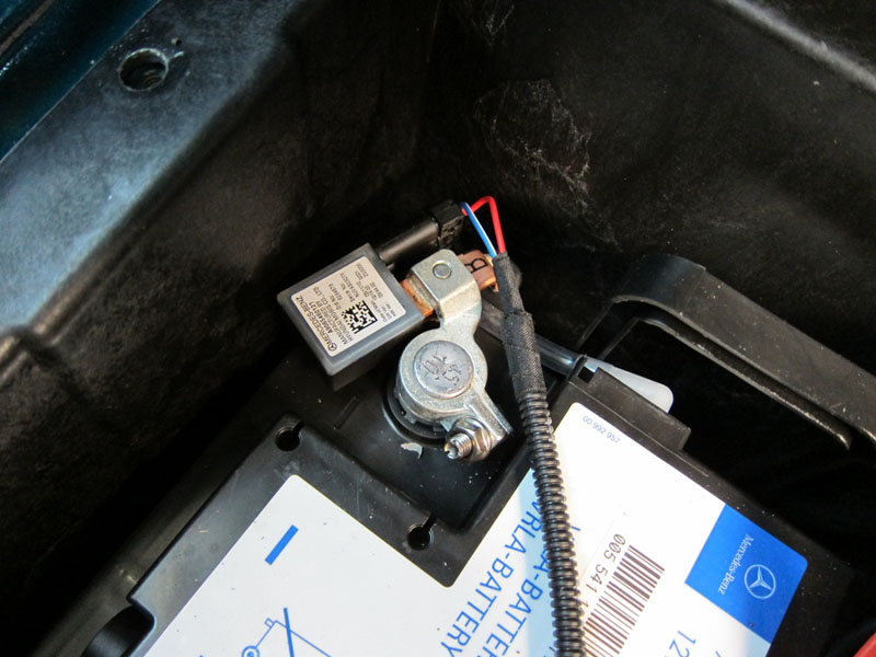

wollte heute einen Spannungsspitzenkiller an die Starterbatterie meines NCV3 Bj2010 (Dez) anschliessen. Habe bei unserem Ducato beste Erfahrungen damit gemacht (frisst seitdem keine Birnen mehr) und wollte meinem Sprinter etwas gutes tun.
Als ich den Batteriedeckel geöffnet habe, sehe ich am Minus-Pol ein Kästchen mit Mercedes-Nr. (hab ich mir nicht notiert) welches fast genau so aussieht wie das Teil, welches ich gerade einbauen wollte.
Auch die Leitungen scheinen vom PlusPol verbunden zu sein. Habe jedoch den kleinen Schlauchschutz nicht geöffnet um das nachzuprüfen.
Kann mir jemand bestätigen, dass der Spannungsspitzenkiller von Werk aus serienmässig verbaut wird?
Wenn das nicht 100% klar sein sollte, werde ich alles wieder öffnen, mir die Nr. notieren und auch hier ein Bild einstellen.

muss noch was hinzufügen:
Ich habe die ECO-Start/Stop Funktion (Blue Efficiency) sowie das automatische Tagfahrlicht als Option gewählt, könnte fast damit zu tun haben, oder?!

Bilder könnten helfen.

Hallo edi!
Das Kästchen am Minuspol ist ein Batteriesensor, dieser überwacht Lade- und Batteriezustand, diese Daten werden u.a. für die Start-Stop-Thematik benötigt (Batterieschutz u.s.w.).
Hat also mit Spannungsspitzenkiller nix zu tun.

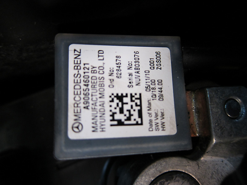

Hier ein Bild vom besagten "Kästchen".
Das es ein Batteriesensor für die Ladekontrolle sein könnte, leuchtet mir ein - sowas wird meist am Minuspol montiert.
Hab jetzt mein Spannungsspitzenkiller installiert, schaden kann es auf keinen Fall.
