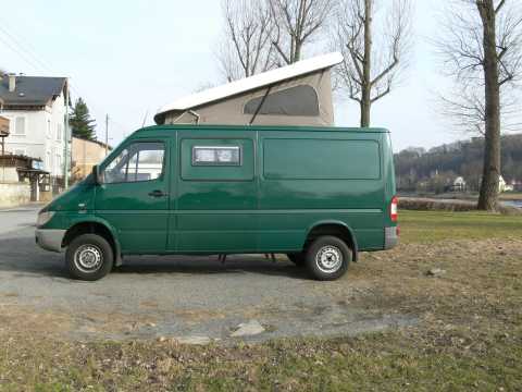

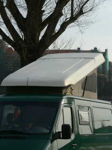

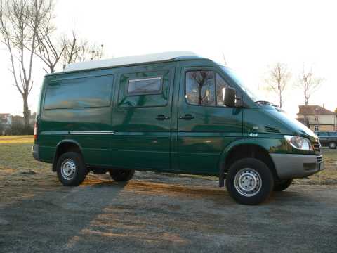

Letzten Sonnabend haben wir das in der Elektro-Bucht ersteigerte Aufstelldach in Berlin geholt (es passt sogar IN den Laderaum, mußte also nicht aufs Dach gezurrt werden), am Sonntag dann Anpassungsarbeiten vorne und hinten, weil die Dachkontur eine völlig andere als bei der Transe ist. Vorne muß ganz schön rabiat weggeschnitten werden, hinten nicht so viel. Dann zwischen B- und C- Säule das Dach ausgeschnitten, Aufstelldach montiert und provisorisch festgezurrt. Im Laufe der Woche jeden Abend irgendetwas am Dach gemacht, heute den Zeltbalg befestigt und eingedichtet. Nächste Woche schweiße ich noch den Dachrahmen ein, dann wird verkleidet und....fertig. Bett mach ich später. Ich habs bewußt nicht ganz vorn montiert, weil dann kaum noch Platz zum hochsteigen wäre, so weit käme das Bett in das Durchstiegsloch, auch ganz hinten scheidet aus, weil man dann mit der Dachkontur nicht mehr hinkommt- die Transe ist vorn schmaler. Ich werde hinter dem Aufstelldach einen kleinen DGT montieren, auf dem ich die Sandbleche befestige und vorn kommten eh noch Weitstrahler aufs Dach. Ich hab mal paar Bilder gemacht, wie der Gute jetzt aussieht.

Also zerre ich das Dach wie früher beim T3 manuell runter- bin aber zumindest im Kopf schon bei einer anderen Lösung. Genial ist die Stehhöhe, die 2 Schlafplätze im Oberdeck brauche ich eigentlich gar nicht. Aber im Seriensprinter ohne HD zieht man dauernd die Birne ein, noch dazu ist durch die Isolation und die Bodenplatte der Fußboden um knapp 5 cm nach oben gekommen.

Sieht top aus, wie wenns so gehören würde!
Hast du vor das Dach noch zu lackieren, oder lässt du es weiß? Hätte ja auch seinen Vorteil, wg. Aufwärmen in der Sonne!

Sieht gut aus .Aber mal eine Frage : Da musst du doch die Holme durchschneiden ,oder .? Der mer des denn ???

Weiß solls nicht bleiben, es soll wie der Bus lackiert werden, Moosgrün.
Ja, ich hab einen Holm, den in der Mitte der Schietü, durchschneiden müssen, habe mich aber vorher mit einem Fahrzeugbauer beraten, der Wohnmobile ausbaut und Hochdächer aufsetzt- der muß es ja schließlich wissen. Ich schweiße stattdessen einen Verstärkungsrahmen in das Loch zwischen B- und C-Säule. Mit der DEKRA, bei uns zuständig für Abnahmen, habe ich auch geredet, das geht klar. Ich sehe da kein Probleme, die habe ich alle VORHER beseitigt. Sonst hätte ich gar nicht erst angefangen. Ein Problem löse ich noch- die vordere Befestigung gefällt mir nicht, ich muß das Dach zu sehr runterzerren. Das wird mit Schnellspannern noch beseitigt. Bis jetzt habe ich Tempo 130 probiert und alles war dicht und frei von Windgeräuschen.
