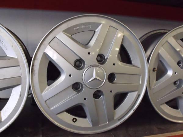

wer kennt sich aus und kann mir helfen?
"Mercedes / Puch G-Klasse Alufelgen 15Zoll
Angebot besteht aus 4 Felgen und eine Reserveradfelge.
Mercedes ET-Nummer 463 401 02 02.
Grösse 7Jx15H2 Einpresstiefe 63mm.
Felgen waren auf einem 98er Sprinter 4x4 montiert."
! ! ! Nun meine Frage: Passen diese Felgen auch auf einem normalen Sprinter I ohne Allrad? Gibt es da Unterschiede?? Wenn ich die ET-Nr. Google, bekomme ich nur Stahlfelgen zu sehen, es sind aber ganz klar Alu-felgen beschrieben und abgebildet..... ! ! !
Besten Dank für eure Hilfe bereits im Voraus!!

Hast du kein Bild der Felgen ?

Danke für den Tipp, sollte jetzt zu sehen sein....

der "alte" Sprinter hat doch auch einen 130er Lochkreis als 5-Loch?
Dann sollte es passen, muss natürlich eingetragen werden.

... sind es Alus oder Stahlfelgen?
Laut
http://www.gclub-koeln.de/felgenseite.html
sind es Alus, hoffentlich haben sich die Freunde nicht vertippt.

Ja die Felgen passen. Ich fahre die auch als Winterreifen Felge. Eingetragen habe ich sie nicht. Der Vorteil an der Felge ist das sie etwas weiter nach außen steht durch die ET 63. Ich finde das schöner.
