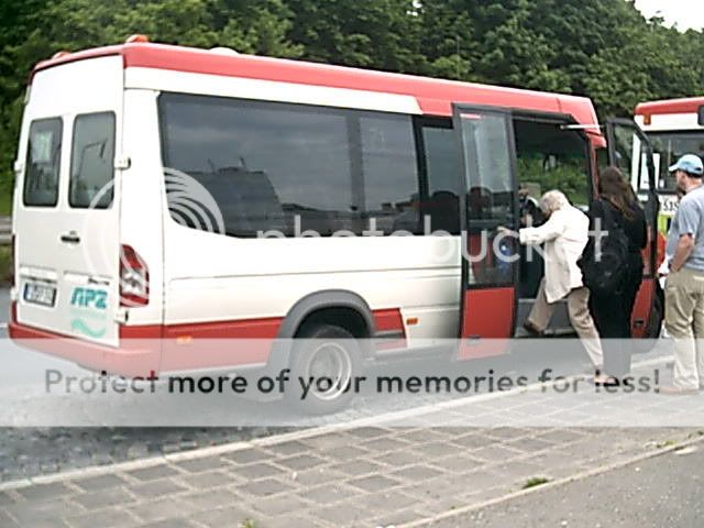

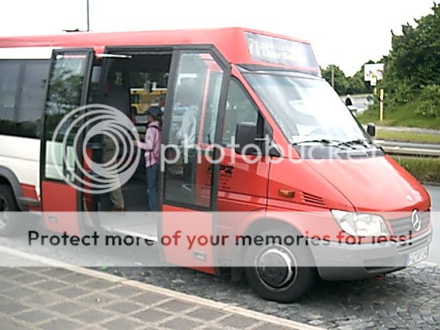

Ich habe mich eben hier mal angemeldet, aber nicht, weil ich ein Sprinter-Fahrer bin, bitte um Verzeihung.
Vielmehr habe ich das gemacht, weil ich Modellbauer bin und ein Modell bauen wollte, was auf einem Sprinter basiert - dafür brauche ich noch technische Daten und die sind so ganz ohne Ahnung schwer zu finden - vor allem, weil das Fahrzeug inzwischen ausgemustert ist.
Ich hänge jetzt mal die Bilder an...
Ist anhand der Fotos jetzt bestimmt nicht so leicht zu sagen, glaube ich zumindest, aber wichtig wäre es zu wissen, welcher Radstand da verwendet wurde - so wie ich das beobachtet habe, gibt es beim Sprinter ja verschiedene...Ansonsten vielleicht ein Link zu den Standardangaben wie Länge, Breite usw...

...schaut auf den ersten Blick aus wie nach:
- 41x CDI (die genaue Typenbezeichnung kann ich in den Fotos nicht erkennen), also hinten doppelbereift,
- 4,6 t. GG
- langer Radstand (längster Serienradstand, also 4025mm),
- BJ ca. 2002-2006 (kenne als LT-Fahrer die einzelnen Modellpflegen/Facelifts beim Sprinter T1N nicht so genau, ist aber ein CDI und daher m.W. später als 2000 gebaut worden).
- scheint recht nahe am Serien-Kombi mir längstem Radstand zu liegen, speziell auffallend ist die "aufgesetzte" Anzeige für die Kursinformationen und die hohen Seitentüren.
hier habe ich noch einen Link gefunden, gibt in der Schweiz einen Verkehrbetrieb, der ein sehr ähnliches Fahrzeug im Einsatz hat...
so wie's aussieht, ist ev. sogar das gleiche. Vielleicht gab's von Mercedes einen Werksaufbauer, der die Dinger als Kleinlinienbusse umgebaut hat.
siehe hier:
Die haben auf deren Website noch ein paar technische Daten aufgeführt, vielleicht hilft auch das weiter bei der Suche nach Informationen.
http://www.vbg.ch/index.php?option=com_ ... Itemid=203
Viel Erfolg

Bei dem Radstand bin ich mir nicht ganz sicher, die hintere Achse scheint etwas weiter vorne zu sitzen, aber ich kann mich auch durchaus irren.

@Benjamin: Danke, ist doch schonmal sehr hilfreich, bin jetztr schonmal ein gutes Stück weiter und habe mehr Anhaltspunkte zum Vergleichen :)
Mit dem Baujahr hast du übrigens Recht, der von mir gezeigte Bus ist ein 2001er Jahrgang gewesen :wink:
Ich werde weiter vergleichen und dann schauen, was gebaut wird - wenn es jetzt nicht ganz dem Vorbild entspricht, stört mich das eigentlich ja auch nicht.

Es ist ein 416er.Siehe hier der Eintrag vom 03 12 2003. Beim klicken auf die 2208 gibt es ein scharfes Bild.
http://www.nahverkehr-franken.de/bus/aktuell_1203.html

Kleine Anmerkung meiner einer :roll: das Bild zeigt ein Modelljahr 03-06.Zu erkennen an den Klarglasscheinwerfern und dem Grill :roll:
(Klugscheiß Modus aus ) :wink:
Denk aber , anhand der Bilder auch das es ein 4025er radstand ist.

- Der Niederflur- Linienbus von " APZ " ist auf einen normalen 4025 4t Fahrgestell aufgebaut,wenn ich mich nicht irre ist das ein " Kowex-Aufbau ". Wenn Du weitere Infos brauchst,rufe einfach bei " APZ " in Fürth an www.apz-reisen.de
sind eigendlich sehr nette Leute dort,ich kenne die Firma und das Fahrzeug. :lol:
