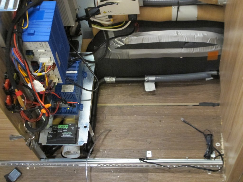

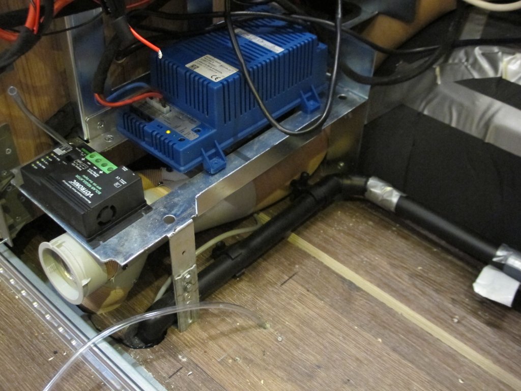

Mich interessieren ein paar Dinge bezüglich der Dusche und dem Ablauf der Dusche.
Vor allem wo genau wird dieser beim GCS nach aussen durch den Unterboden geführt? Vielleicht hat da jemand eventuell sogar ein Bild, so wie ihr eure Wägelchen zum Teil zerlegt hattet :)

Hallo Christopf.
Das grauen Stuck Flexi-schlaug habe ich da zwischen gesteckt weil die originale plastik Rohren nur lose im einander gesteckt waren. Da hat das Wasser getropft.
Der Ablauf lauft durch den Boden direkt in den Grauwasserhalter unters Fahrzeug.
Gruss, Bagu.

Beiträge: 400
Wohnort: am schönen Bodensee
#968
Beitrag von Kompass »
Hallo Bagu!
Danke für die aufschlussreichen Bilder.
Ich bin leicht verwundert weil ich nicht wusste, dass der GCS den Abwassertank in der Reserveradmulde hat.
Das habe ich richtig gedeutet oder?!
Wieviel passen denn da rein?
Spannend die Aufteilung kit Heizung etc. Danke nochmal!

QE11
Beiträge: 489
Wohnort: Kurpfalz
#970
Beitrag von QE11 »
Kompass hat geschrieben: 06 Jun 2021 21:08 Hallo Bagu!
50 Liter.
Ja, es ist die Reserveradmulde. Ein Reserverad kommt nun bei mir auf die Hecktür…
More to come.
