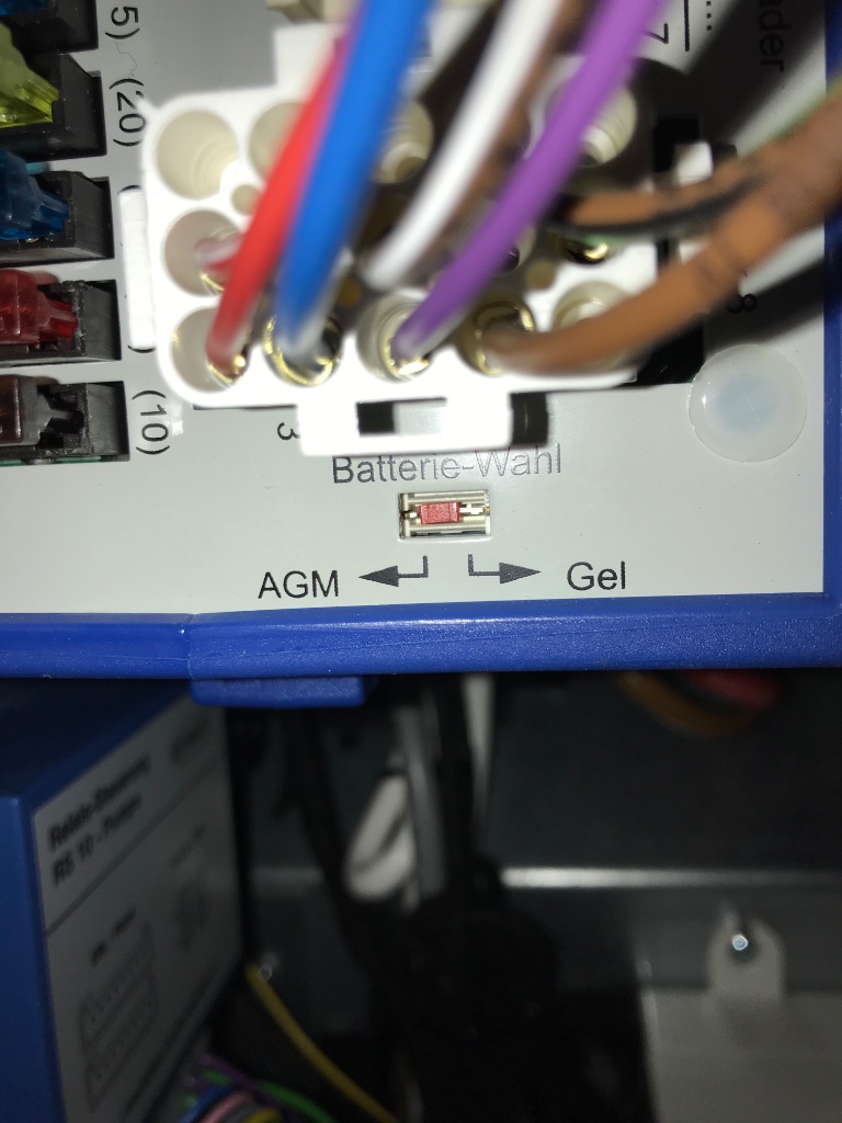

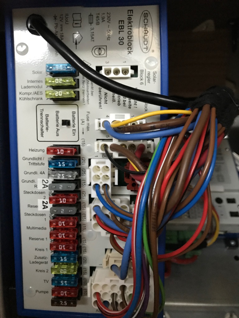

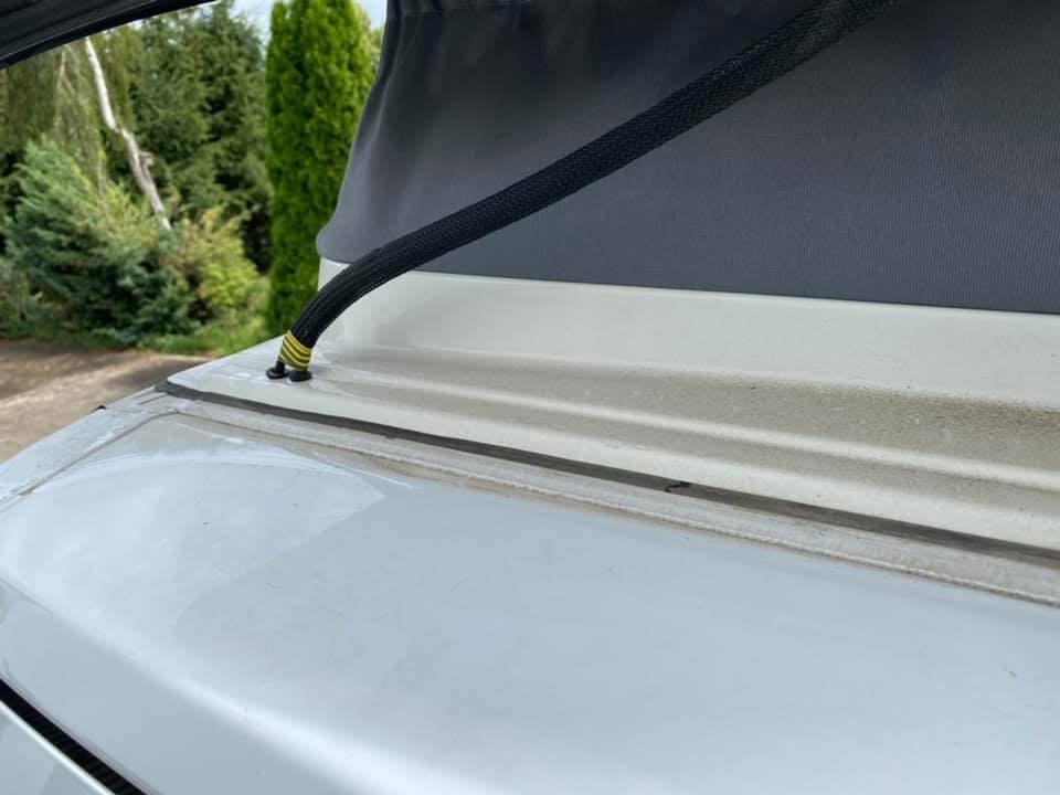

ich hätte gerne wieder über Solar gesprochen.
Ich hätte gerne einige Paneele auf dem Dach eines Hymer Duo Car mit einem intelligenten Batteriesystem 135 Ah Lithium platziert.
Was ich gerne gewusst hätte, wie oder wo der Durchgang gemacht wird, weil wir ein Schlafdach haben (Foto?).
Wie viele Panels? Flexible oder feste Paneele? Hat jemand Fotos oder einen Plan, wie ich vorgehen soll, um das elektrische Teil anzuschließen, ist es mit dem EBL30-Eingangsblock 6 verbunden oder ist es nicht so einfach?
Gibt es Solar-Kits zum Verkauf? Was ich auch gerne wissen würde: Ist der Schalter in einer guten Position (siehe letztes Foto AGM / GEL für in meinem Fall mit dem Smart System)

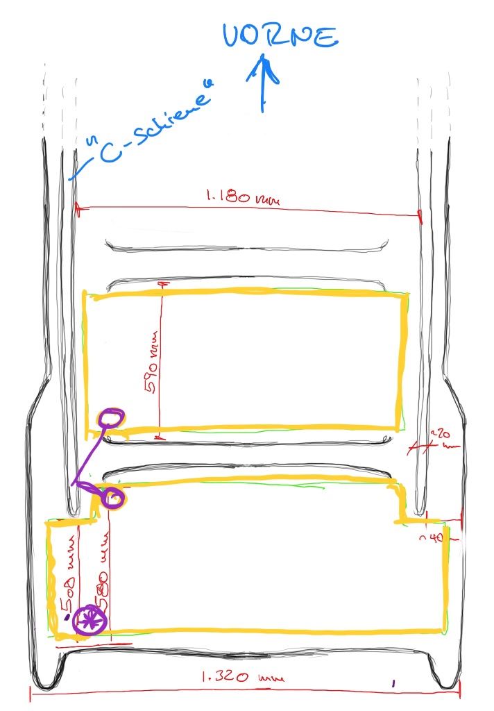

Hallo Fleuri,
ok, ich probiere es mal - schreiben kann ich ja noch - würde lieber draußen das Solargeraffel auf meinen GCS montieren.
Ich habe im hinteren Teil des Dachs 2 flache flexible Module von Solbian eingeplant (Module liegen schon hier).
Beide Module haben zusammen 248 Wp.
Diese werden im hinteren Bereichs - letzter und vorletzter Abschnitt vom Dach - aufgeklebt.
Ich werde in der Vertiefung der C-Schiene von oben unter das Dach gehen - auf der Fahrerseite.
Dann auf der Unterseite des Dachs nach hinten (ausserhalb vom Zeltstoff). Die lila markierung auf meiner Skizze zeigen ungefähr wo Du durchgehen könntest.
Im hinteren Bereich an der letzten Säule gehe ich dann durch das Kunststoff in den Sprinter rein.
Der Durchgang liegt aber quasi unter dem Klappdach.
Anschluss:
Du kaufst am besten ein Set - das heisst, zu den Zellen noch den Laderegler dazu und Kabel - gibts auch bei diversen Anbietern wie zum Beispiel Solbian fertig zusammengestellt.
Vom LR aus gehts Du entweder mit einem entsprechenden Kabel auf den EBL Block 6 oder direkt auf die WB und den EBL - je nach Leistung Deiner PV-Anlage.
