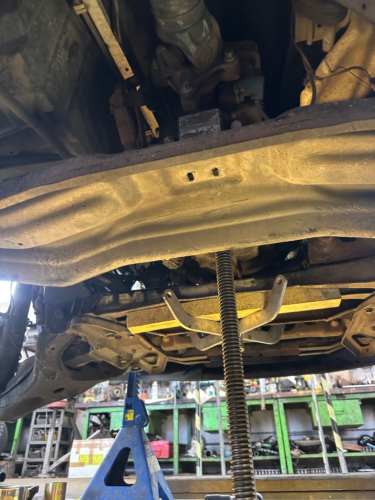

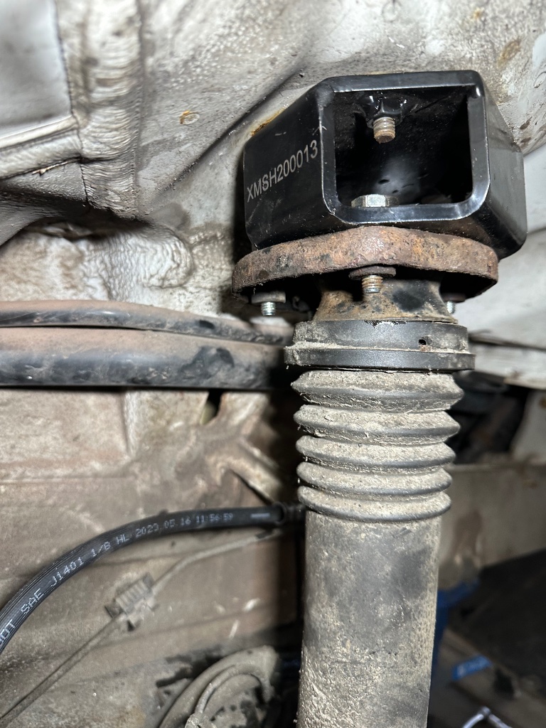

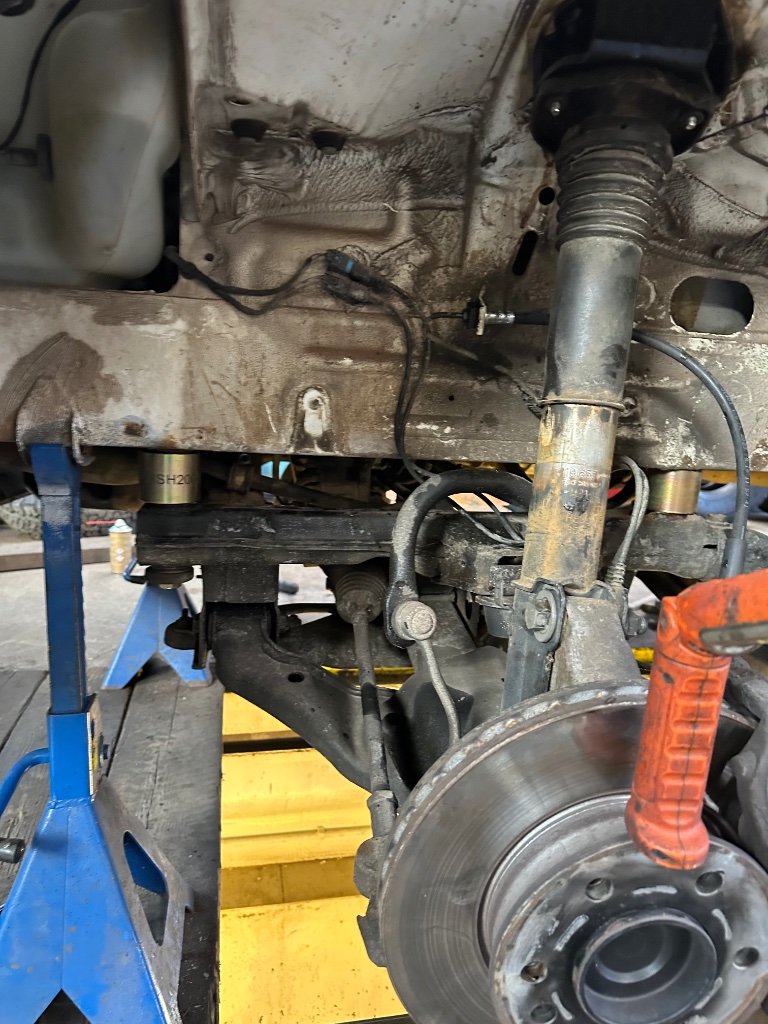

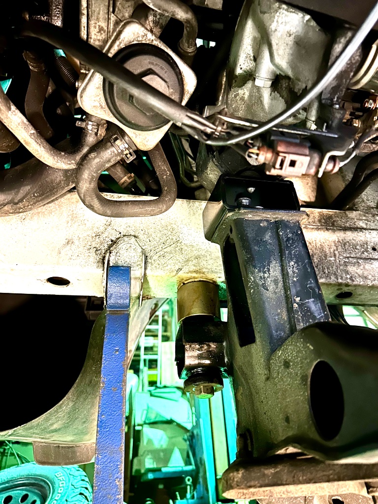

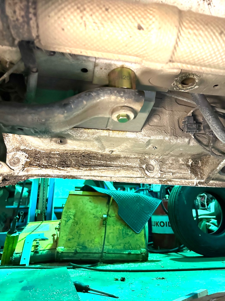

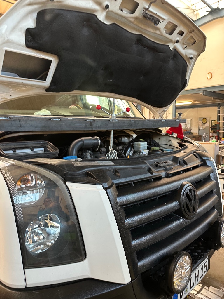

Re: 4x2 Höherlegung - Viele Wege führen nach oben
Nigeria mal ein paar Bilder. Zwischenstand
- Folgende Benutzer bedankten sich beim Autor vsport7 7 für den Beitrag (Insgesamt 2):
- der.harleyman (05 Dez 2024 17:34), Torstbert (06 Dez 2024 15:09)
- der.harleyman
- Beiträge: 2621
Jetzt werde ich neugierig...
Schaut soweit nach plug and play aus. Lenkung? Mittels Adapter?
Woher sind die Teile jetzt? Kosten? Gutachten zw. Eintrag oder
alles in Einzelabnahme auf good will des Prüfers?
Wenn ich die zusätzlichen cm bei mir auch noch drin hätte, dann
würde er gerade stehen und hätte keine Keilform mehr. Lecker...
