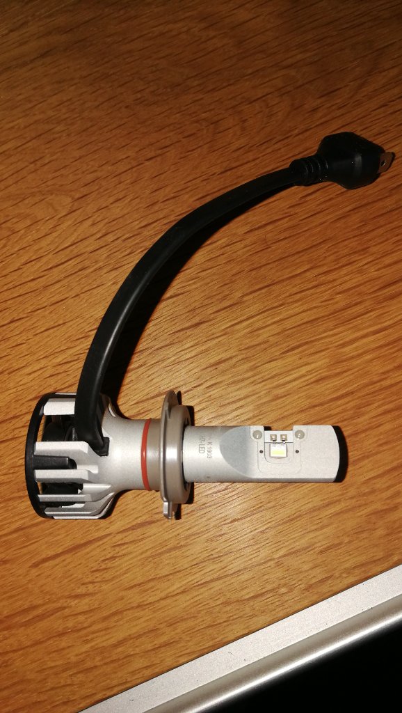

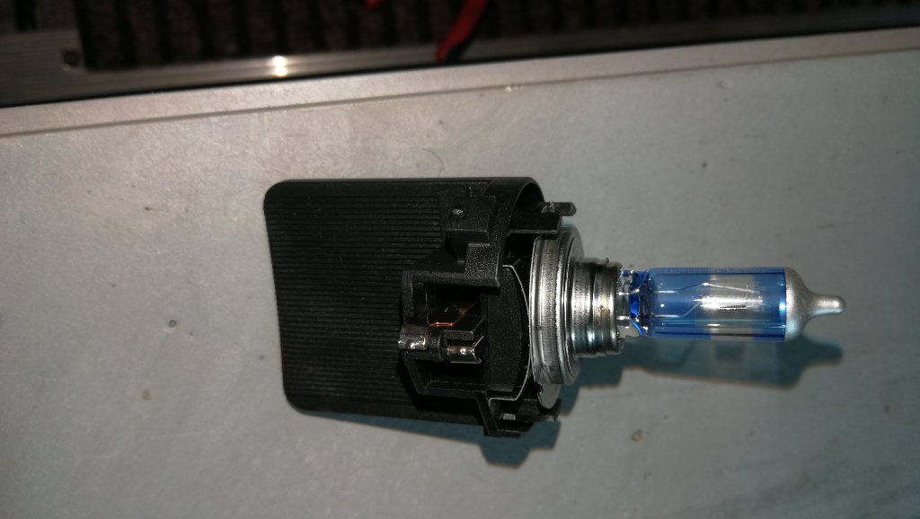

Habe mir die Philips LED geholt, leider keine Chance zum einbauen. Durch den Kühlkörper passt es nicht in die Halterung der Lampe. Bild von der Orginallampe.

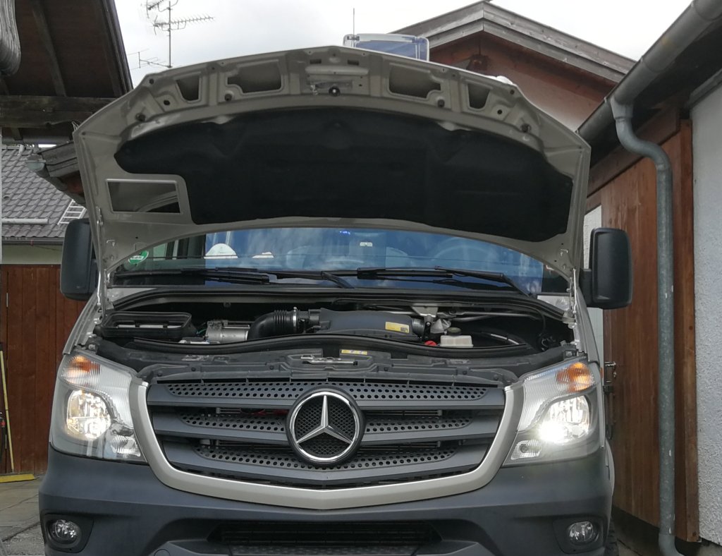

Habe heute mal eine Lampe angesteckt. Super Licht gegen das normale. Die Bordelektronik meckert auch nicht. Jetzt fehlt nur noch der Adapter.
Auf der Fahrerseite ist beim Fernlicht die Leuchte drin. Bild war Mittags bei Sonne.
Gruss Henry
