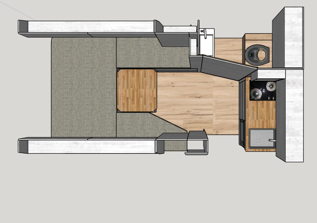

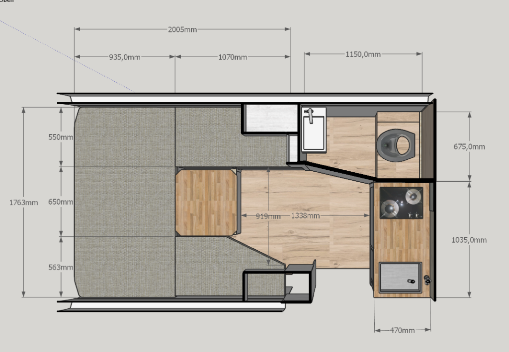

Wie schon gewünscht, hier noch der Grundriss.
Geschlafen wird längs.
Eigentlich reicht die Bettbreite schon so, im Oberkörperbereich hat man ja eine ausreichende Breite.
Das habe ich nun schon ca. 30 Nächte getestet. :wink:
Ich bin aber auch Mumienförmige ThermARest Matten vom Trekking gewöhnt, die sind 50cm Breit. :D
Trotzdem wird man das Bett im unteren Bereich noch erweitern können, so dass das Bett dann ca. 2000mm x 1750mm groß ist.
Für kuschlige Abende und für Menschen die gerne ein großes Bett haben, denn ich werde den Crafter schon irgendwann verkaufen um ein neues Projekt zu starten. :D

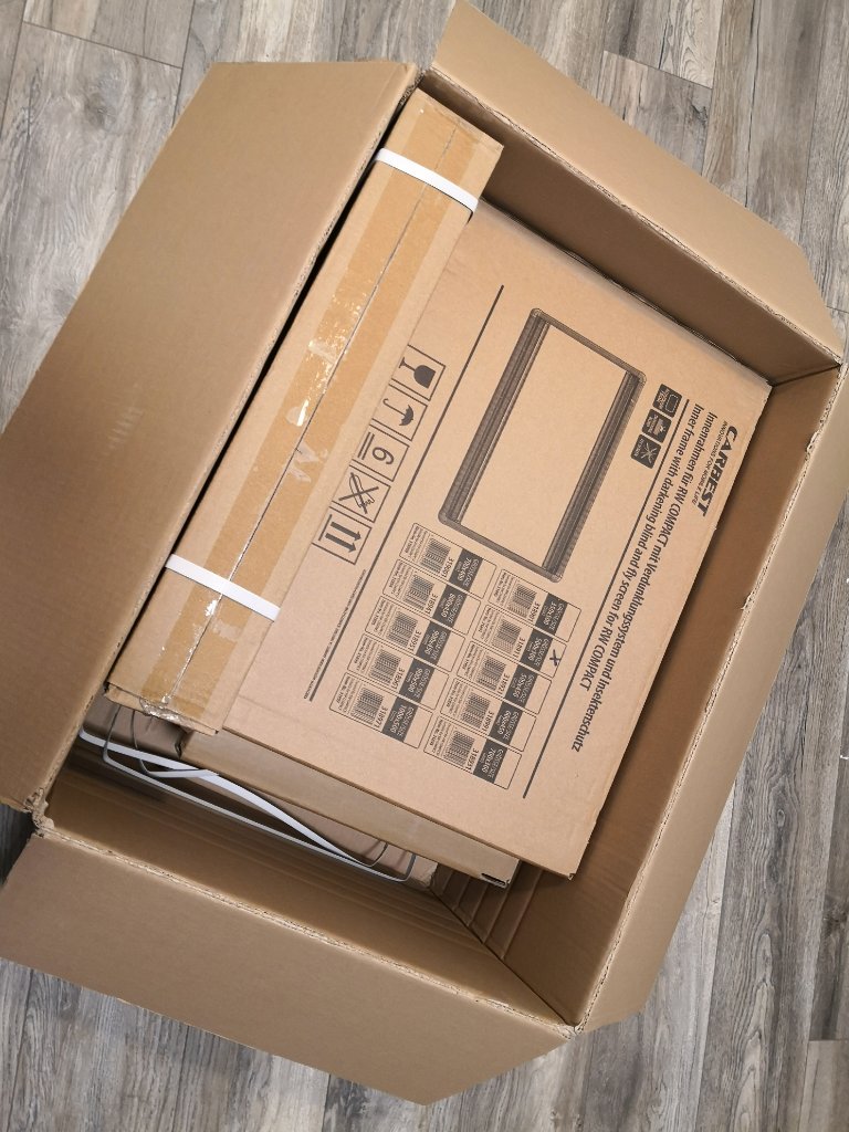

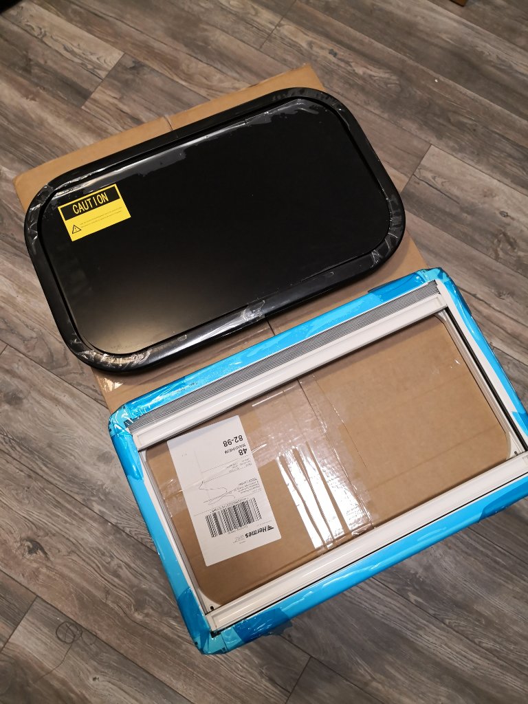

Die Fenster für die Hecktüren sind da. :D
Jetzt muss ich nur noch auf einbaufreundliches Wetter warten.
Crafter 4Motion L2H2 Bj 2018

sebbll
Beiträge: 295
Wohnort: Landau
#103
Beitrag von sebbll »
asap hat geschrieben: 23 Nov 2020 14:23
sebbll hat geschrieben: 23 Nov 2020 14:21 Die Fenster für die Hecktüren sind da. :D
das sind aber Glasfenster und keine aus Kunststoff mit Isolierung
Doch, das sind Kunststofffenster mit Isolierung.
Du meinst die RW Eco.
Ich habe die RW Compact für hinten und die RW Van für die Seite.
