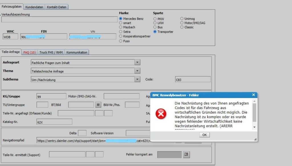

Vanagaudi hat geschrieben: 12 Aug 2021 19:10
karsten112 hat geschrieben: 15 Jul 2021 08:37 also die GFK Federn scheinen zur Zeit nicht lieferbar zu sein ( also wie fast alles).
Hast du mal die HA-GFK-Feder des 907 in Betracht gezogen? Da sich am Fahrwerk nicht wirklich etwas geändert hat, sollte sie am 906 passen.
ja, ich habe eine Anfrage über MB gestellt.
Dort hat man mir gesagt das das nicht möglich ist.
Deren System sagt wohl folgendes ( Siehe Bild)
VG
Karsten
Sprinter 216 CDI, L2H2, Automatik, Auflastung auf 3,5t WOMO Umbau fertig eingetragen :D
