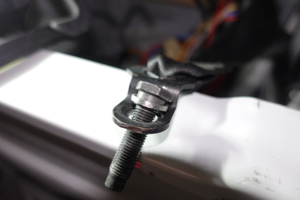

f54 hat geschrieben: 26 Feb 2023 12:34 auf welchen Durchmesser hast du aufgebohrt?
Servus Thomas,
hab ich jetzt nicht mehr im Kopf. Ich messe mal nach und sag dir Bescheid.
f54 (26 Feb 2023 12:42)
Beiträge: 4236
Re: B-Säulen Verkleidung mit Gurt-Befestigung unten gesucht
#92
Ist das nicht von hinten vorgeprägt?
Man sieht noch den inneren Rand von der Prägung....
Ich habe übrigens so mit dem Teppich-Hakenmesser aufgeschnitten....verdreht sich nicht und unterfüttern brauchte ich auch nicht...funktioniert seit Jahren bestens

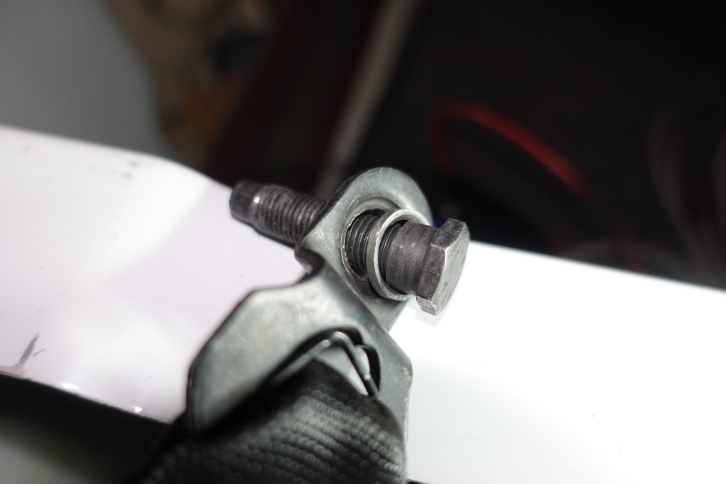

in der b-säulenverkleidung ist das vorgeprägt. loch hab i schon drin. mir gehts aber um die lasche die an der b-säule festgeschraubt ist. da habe ich dasselbe probleme wie mopedfahrer seinerzeit: ich muss die stahllasche aufbohren. bin aber gerade nicht am fahrzeug und wollte eh werkzeug bestellen.

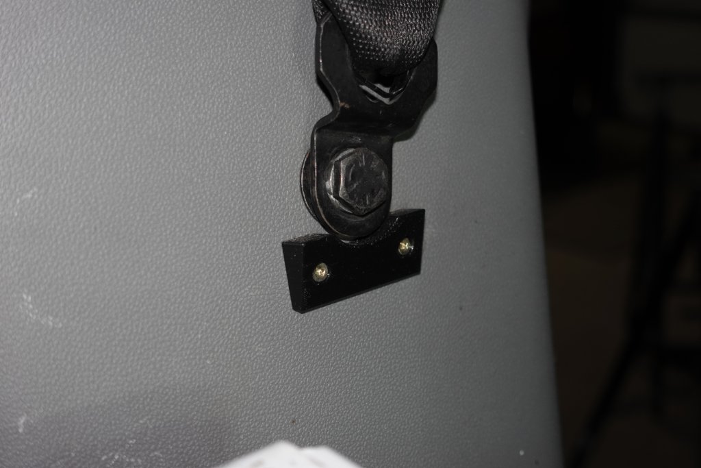

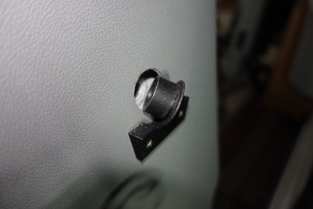

Hallo Thomas,
also, das Loch in der unteren Befestigung des Sicherheitsgurtes ist 14 mm.
Ich habe eben festgestellt, dass ich mir noch eine kleine Beilagscheibe bauen musste (als Abstandshalter nach außen), damit ich die Schraube festziehen konnte.
Ohne die Beilagscheibe würde der Sechskannt der Schraube in der Vertiefung "verschwinden".
Damit sich der Gurt nicht verdrehen kann, habe ich mir mit dem 3D-Drucker das kleine Teil unter dem Gurt gedruckt und mit zwei kleinen Schrauben befestigt.
