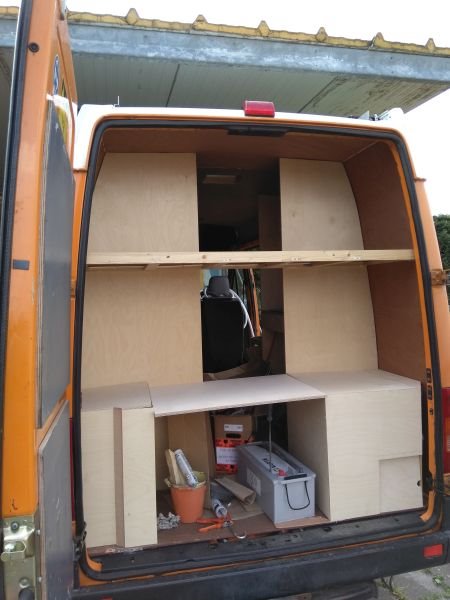

Wenig zeit zum Computern, so ein schnelle Update ;-)
Jetzt noch ein bisschen weiter mit die Batteriehalterung, dafur muß ein Freund von mir noch eniges schweissen :)

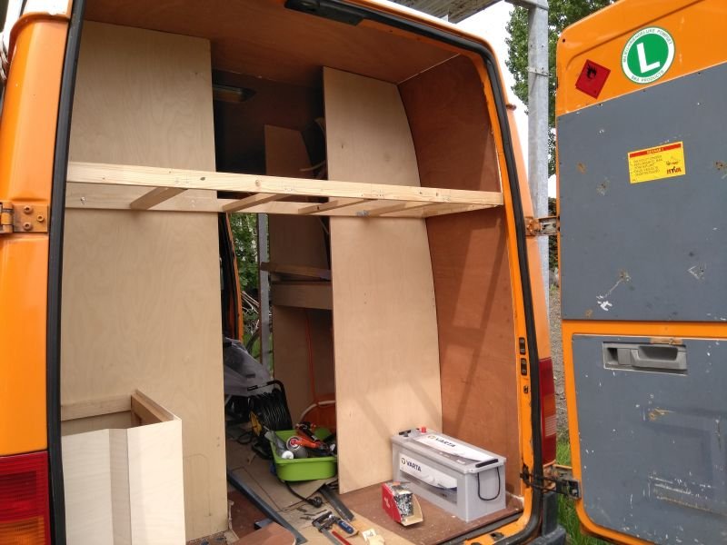

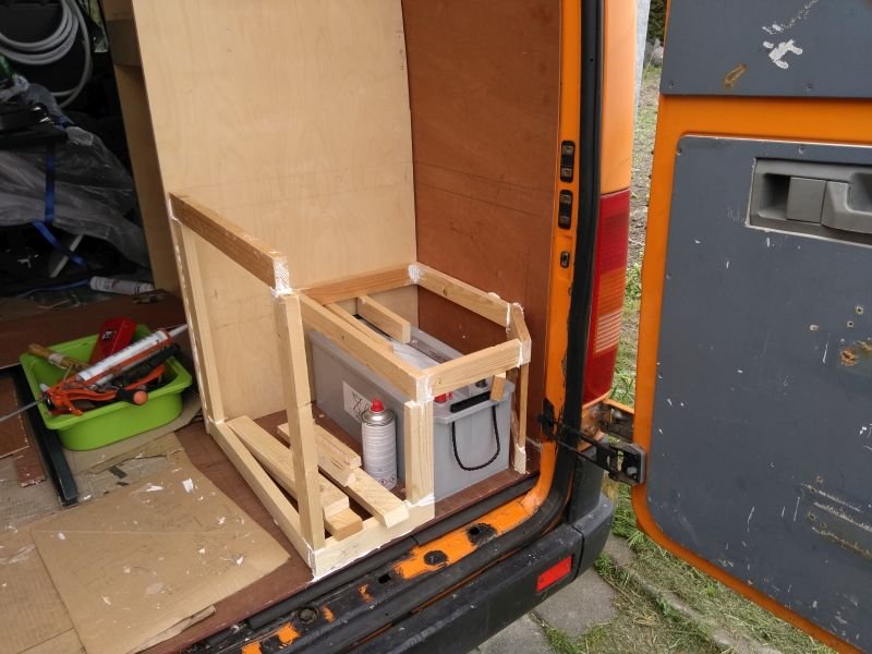

Noch keine Zeit gehat für die Batteriehalterung, aber die Batteriekaste geht voran... dürch die Große von die Batterie geht das alles sehr eng! Und dann brauchen die Türhaken noch Platz und muß mann auch irgendwann an die Rücklichten zugang haben... Eng, aber es geht mit ein 180Ah Batterie! (die gewünschte 230Ah hat auch gegehen, aber dann kann man die Kaum ein- und ausbauen, und kommt man fast nicht mehr an die Rücklampen her)
Noch kein Bildern, aber unseres Bett ist auch fast fertig.
Gestern auch 500km gefahren -bis jetzt keine extra Geräusche von die Ausbau! :) Nächste Woche noch zum Holländischen TUV, da kann mann auch Wiegen, das mache ich dann auch noch als Zwischenstand...

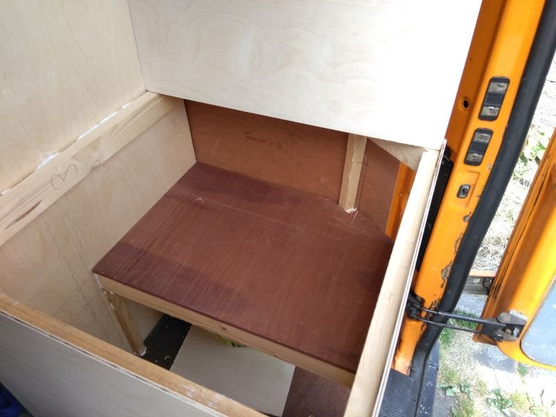

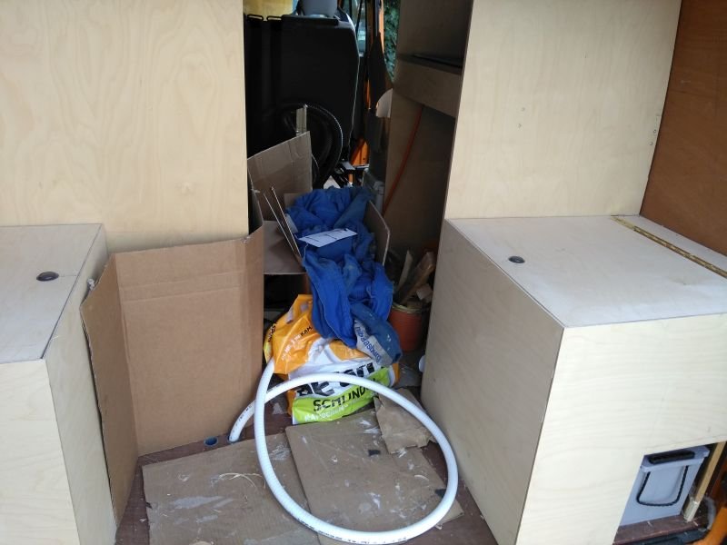

Wieder etwas weiter mit Batterie-, Gaskasten und Betten. Ich habe die Batteriekasten verkleidet und die beide Deckel gemacht mit alle fremde Formen. Auch das Mittenteil von das untere Stockbett ist fertig, muß nür noch die Halterungen machen.
Alle Maße sind vermessen damit meine Frau die Matratzen/Polsterung machen kann.

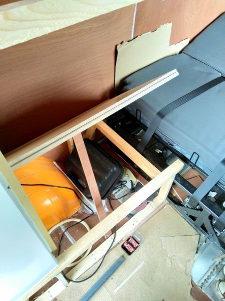

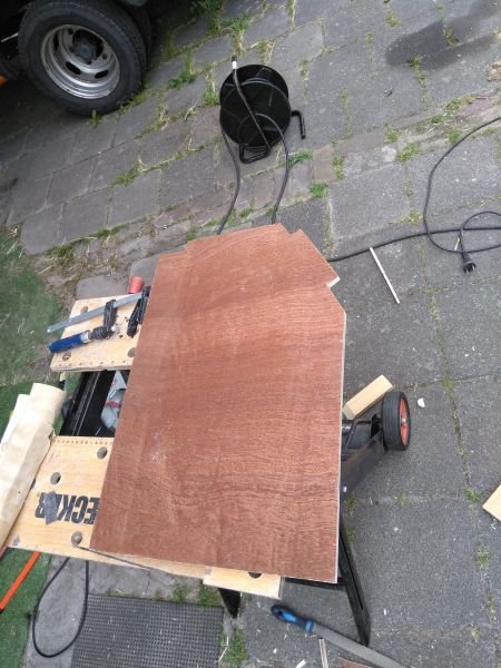

Noch ein Schrank gemacht in die Batteriekasten, sowohl zum schutz von die Batterie, als auch damit unbenutzte Platz brauchbar zu machen:

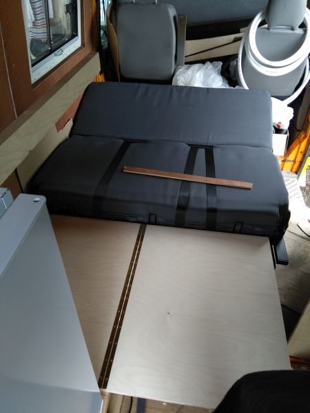

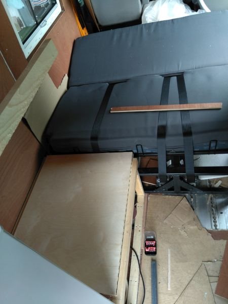

Und das "Elternbett" (RIB Bank is 121cm, die Verlängerung 79cm)

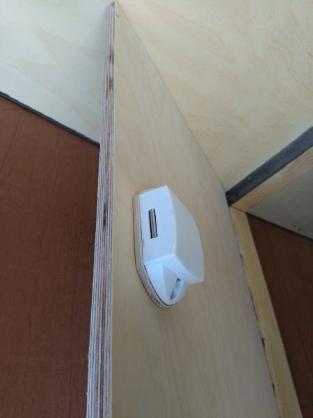

Push-locks.... weil die meiste andere Schlossen dann etwas überstand haben, und ich ein Bett geplant habe auf die Batterie- und Gaskasten, muß etwas anderes da. So habe ich Push-Lock Maxi's gekauft.
Leider sind die für das üblichen 18mm Holz, und für 12mm mußte ich dann ein extra Platte machen... Und leider hatte ich dürch diverse umstanden nicht 100% mein Kopf dabei und dann geht natürlich etwas falsch... :oops: Ich habe die Push-Locks vermessen und 26mm Locher in die Klappen gemacht. Leider habe ich dabei ein Fehler gemacht und lief dan das aussteckende Teil womit das Schloss verriegelt gegen die Holzleiste innerhalb von die Kaste... Zum Glück noch mit die Oberfräse korrigierbar, aber ein menge extra Arbeit, die beide Push-Locks haben mir fast ein komplette Mittag gekostet. Etwas aufendiger als die Beschreibung: Vermessen-BohrLoch26mm-Feschrauben-Einstellen-Fertig. Na ja, sind darin und funktioniert.
Die vom Gaskasten muß noch mit Dichtung versiegelt werden damit die Gaskaste dicht ist. Das gleiche 12<>18mm verhalten hat ich dann auch mit die Scharnieren, die sind auch für 18mm deshalb sind die jetzt oberhalb die Klappen. Weniger schön, funktioniert aber und kommt noch ein Matratze daruber.
Auch die Batteriehalterung ist geschweisst (hatte ich geplant diese Mittag fertig zu machen) und ich habe ein Schlauch zum schutz von die später zu ziehen Pluskabeln gezieht von die Starterbatterie bis zum Batteriekasten im Heck. Matratzen für unseres Bett sind auch fast fertig und meine Frau arbeitet jetzt an die für die Kinderbetten.

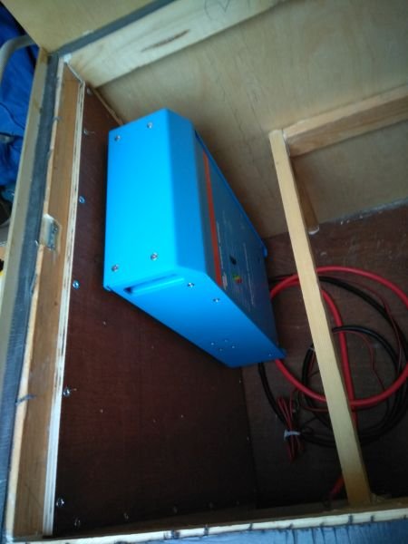

Nachdem wir Beiden alle Sichtteilen von das Holz mit Klarlack getan hatten (Spinnaker Bootslack, Klar) gestern weiter gegehen mit Elektrizität. FI + Sicherung gemacht bei der Landstromanschluss, und Kabel verlegt bis zum Multiplus. Multiplus hat auch Platz gefunden, muß noch definitiv geschraubt werden. Solarlader und Ladebooster kommen noch daneben, dann noch ein zweites FI+Sicherung nach die Multi und weitere Massepunkten, Plusverteiler, usw. Ich hatte gedacht genug Platz zu haben, aber füllt sich schnell auf mit alle Teilen!

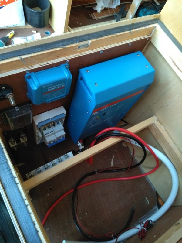

Nun noch alles Verkabeln... und D+ abzweichen für die Ladebooster. :)
