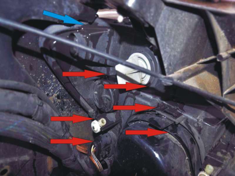

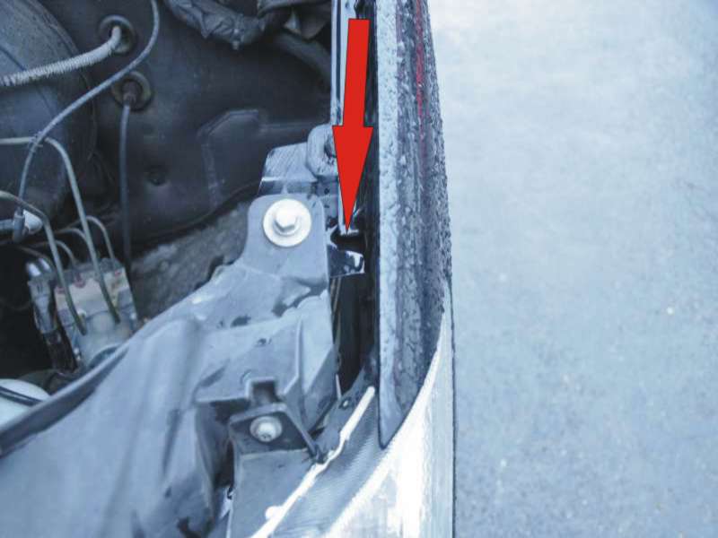

aufgrund der heutigen Witterung hier in Thüringen (Niederschlag der von Regen in Schniesel und nun in Schneefall übergegangen ist) in Verbindung mit ca 1°C Lufttemperatur waren meine Xenonscheinwerfer heute früh auch beschlagen. Daraufhin habe ich mal die Kamera geholt und die ganze Sache mal fotografiert.
Bilderreihenfolge von unten nach oben. Bild 4 ist im nächsten Text...man darf nur 3 Bilder anhängen. Beim draufklicken auf die Bilder werden die Bilder auch ein wenig größer :mrgreen: .
Bild 1: der beschlagene linke Scheinwerfer (grüne Kreise, ist etwas schlecht zu erkennen)
Bild 2: Wasserablauf von der Motorhaube auf den Kotflügel (Pfeil ist für den Wasserlauf eingetragen)
Bild 3: linker Scheinwerfer mit Feuchtstellen (rote Pfeile) und Wasserzulauf von der Rinne aus Bild 2 (blauer Pfeil)
Bild 4: rechter Scheinwerfer mit Feuchtstellen (rote Pfeile) und Wasserzulauf von der Rinne aus Bild 2 (blauer Pfeil)
Die von Arne ein paar Beiträge vorher durchgeführte Abdichtung des Scheinwerfers habe ich auch gemacht. Das scheint also nicht die Ursache (zumindest bei mir) zu sein.
Über der Scheinwerferrückseite muss m.E. eine weitere Ableitung des Wassers, was aus der Wasserablaufrinne des Kotflügels zusammenkommt, montiert werden.
Ok...das nur so zur Info.
bis denne

dg0ocg
Beiträge: 1071
Registriert: 27 Jan 2008 11:14
Wohnort: Elleben
Re: Scheinwerfer beschlagen - was machen!
#103
Beitrag von dg0ocg »
Hallo Hans,
naja, ich denke mal, dass ich mir mal über den Winter Zeit nehme und eine entsprechnde Wasserablaufeinrichtung bastle. Ich glaube, dass ist billiger als die Scheinwerfer bzw. das Steuergerät zu wechseln. Wenn ich das fertig habe, stelle ich mal ein paar Bilder hier rein (und ich dachte, dass diese Bastelei an den Autos seit meinem T3 vorbei ist...).
Aber ich gebe Dir auf jeden Fall Recht, dass es ganz schön traurig ist, dass Daimler das nicht hinbekommt. Ich verstehe es vor allen Dingen nicht, da das Xenonlicht im Transportersegment ein Alleinstellungsmerkmal des Sprinters ist und das man dann so etwas zulässt.
Soweit erstmal...
VG
Timm

du brauchst nicht lange bastelln durchbohr die vorhandenen rohrstutzen an der unterseite des scheinwerfers ( ca. 10-12mm aussen und 8-10mm innen ) und mach ein mach einen ca 20 cm langen pvc schlauch aus dem baumarkt drauf. Dann dichte noch den bayonnetverschluss für die blinkerbirne mit silikon ab und dann ist ruh. Ich habe es so bei meinem H7 gemacht und es funzt seit einem halben jahr perfekt. Den scheinwerfer ausbauen ist allerdings ein anders kapitel ( gar nicht so einfach )
gruß gonzlav

Jau, das mit dem Schlauch ist natürlich wirkungsvoll, beim Blinkerbirnenverschluß reicht ein Stück Panzerklebeband wie eine Art kleines Dach ("Dachrinne / Tropfkannte") darübergeklebt, bzw. drum herum geklebt, ist beim Birnenwechsel etwas einfacher als die ebenfalls wirkungsvolle Silikonvariante ! :wink:
Was den Aus-/Einbau des Scheinwerfers angeht, es geht auch ohne komplette Entfernung des Bleches, dieses habe ich lediglich mit Kunstoffkeil abggesprießt und den Scheinwerfer so aus- und wieder eingebaut ! :wink:
